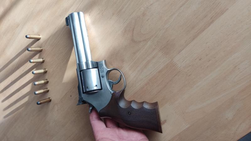

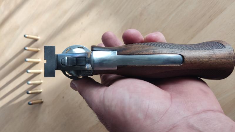

Hola compañero, tengo a la venta una joya, un 686,año 2023, con el cañón de 5", y el tambor de 7 disparos.
Preparado para Fuego Central y con algunos extras, que lo hacen sumamente especial.
Su precio: 900 E
SALUDOS

FJCH escribió:Hola compañero, tengo a la venta una joya, un 686,año 2023, con el cañón de 5", y el tambor de 7 disparos.
Su precio: 900 E
SALUDOS
¿Cuál es el motivo para recortar el martillo del revolver?

Mensajepor FJCH » 14 Feb 2026 08:02
No te puedo contestar a eso, porque no soy un entendido en la materia, soy tirador aficionado.
Lo que si te puedo decir es que tanto el sistema antiguo, como el sistema nuevo funcionan perfectamente.
