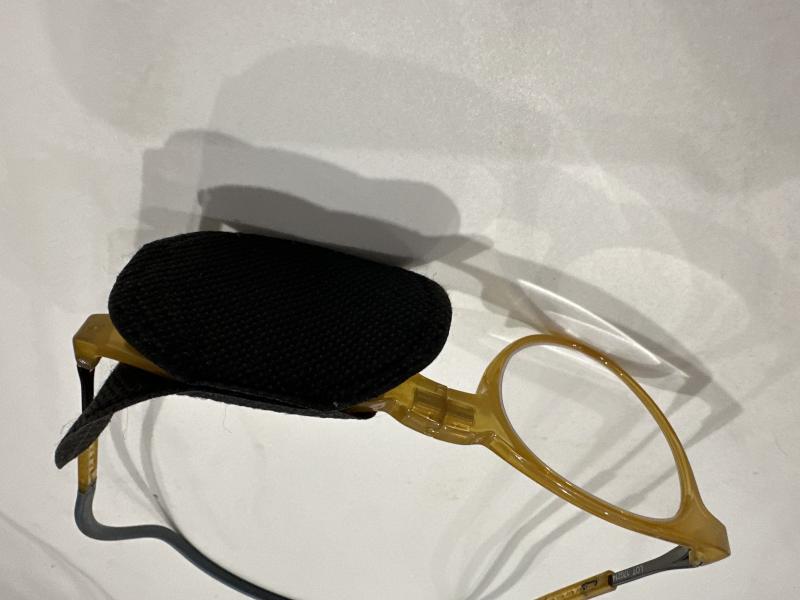

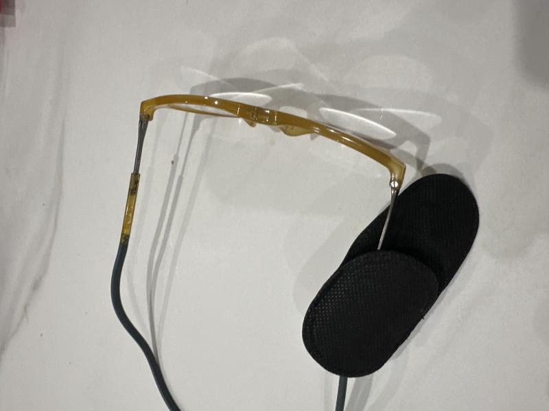

Sí, eso hice: gafas de tiro, lente graduada en óptica a la distancia del punto de mira y posteriormente añadido diafragma.
Pero después, al quitar la lente y dejar sólo el diafragma, he comprobado que con el diafragma totalmente cerrado veo a todas las distancias aún mejor que cuando le tenía añadida la lente.
Yo compré un parche de color negro, de tela. Se enfunda en las gafas y listo. Un paquete lleva varios. Muy barato.
Es lo que se usa para tratar los “ojos vagos” en niños pequeños.
Yo compré un parche de color negro, de tela. Se enfunda en las gafas y listo. Un paquete lleva varios. Muy barato, en Aliexpress

Para tiro informal parece una buena solución. Para competición me temo que no sirve. Si no me equivoco hay unas medidas máximas permitidas para el tapaojos.
Creo que de éstos, por medidas, estaría admitido el vertical
https://es.aliexpress.com/item/1005010169807120.html
El otro se puede utilizar como base para fijarle un diafragma.
