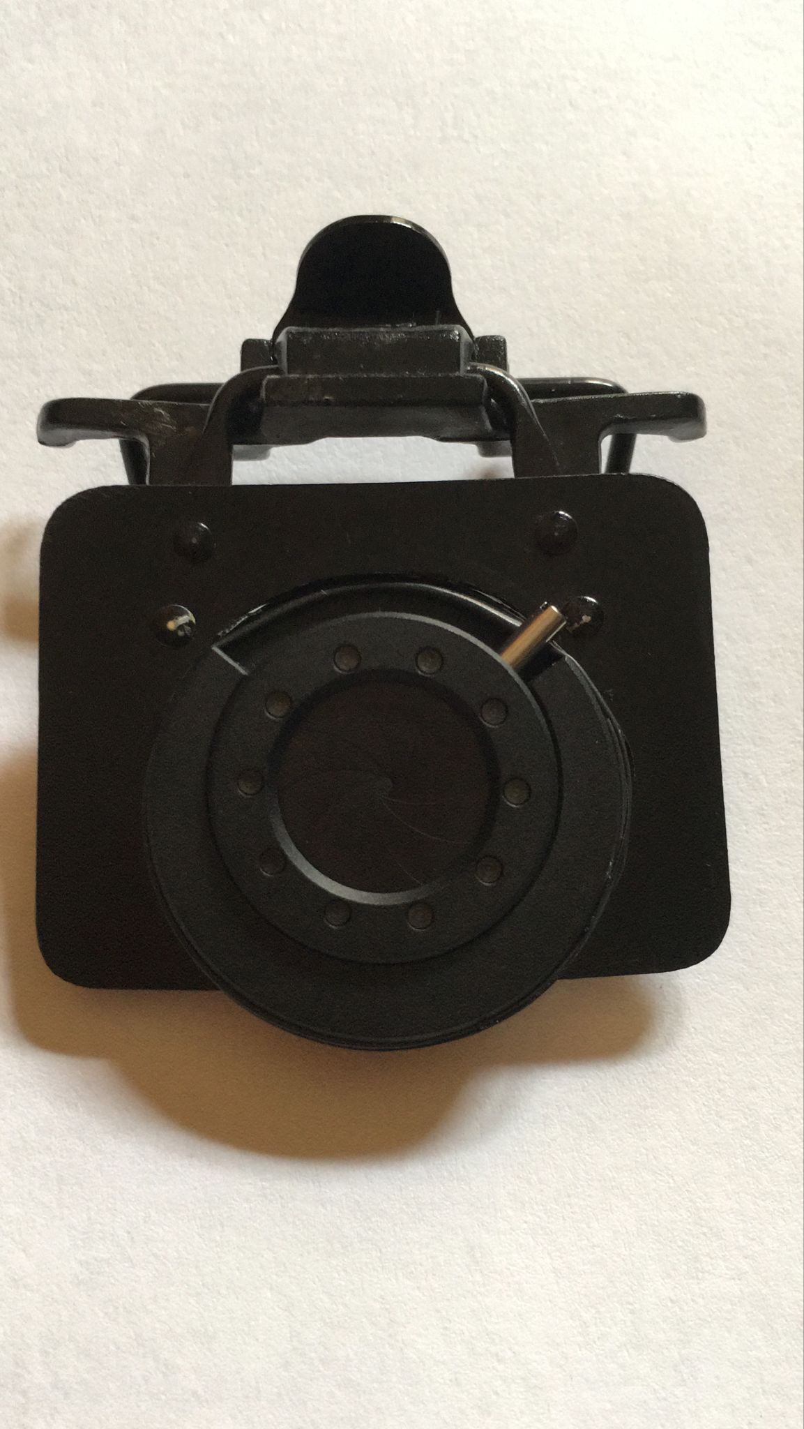

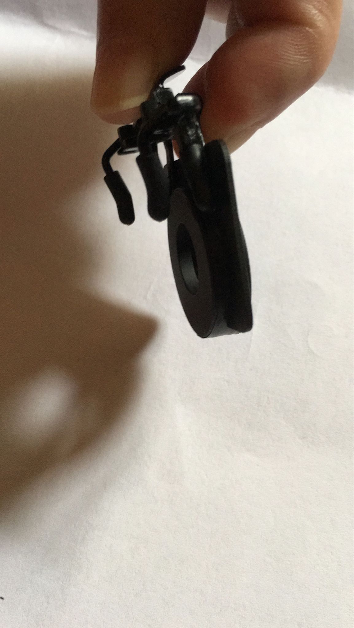

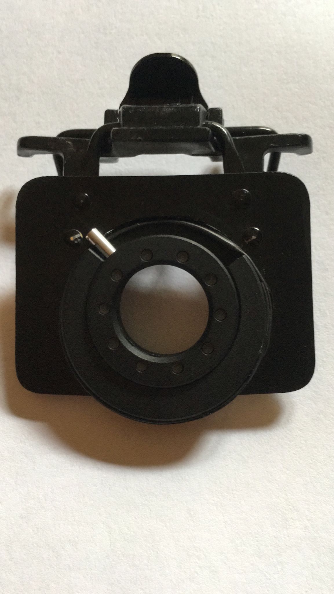

Juankar
Mensajes: 84
Registrado: 20 Jun 2025 21:31
Re: Tiro y presbicia
Mensajepor Juankar » 08 Feb 2026 18:30
Flinte escribió:Hola Juankar
¿Ycómo se monta en las gafas?
Podrías poner unas fotos de como quedan , no lo tengo claro.
Hola,
Ahí van algunas fotos.
Y puedes ver un par de videos en mi web:
https://killis.es/TIRO/diafragma_casero.mp4
https://killis.es/TIRO/gafas_tiro_caseras.mp4
