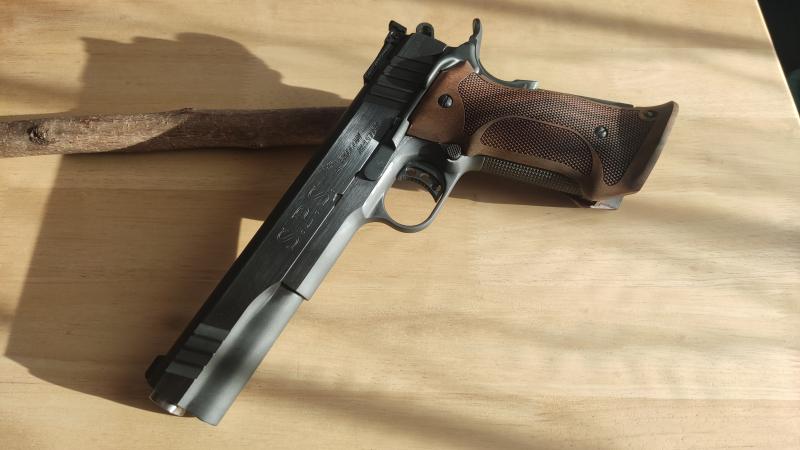

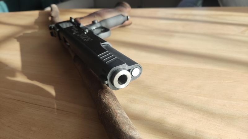

Lo prometido es deuda.
Hoy la he recogido en la I.A.
Y seguido, al campo de tiro.
Os puedo resumir las primeras sensaciones: Acojonante.
Como tengo la STI Trojan 6",y ambas llevan la misma alza, ha sido relativamente fácil y rápido ajustar las miras.
He partido de los mismos ajustes que la Trojan,y solamente he tenido que corregir 14 clics a la izquierda y cuatro arriba. Primeros veinte disparos, en los cuales, están los cinco iniciales para ir ajustando. A mano alzada.
Y aquí tenéis a la morena:
Si no pasa nada, este próximo domingo la estreno en una tirada de 9 mm, muy cerca de Valencia.
Por cierto, la recarga que he usado es la misma que en la Trojan:
Puntas H&N 356/125 TC
Pólvora BA-9 4,9 gn
LTC 27,8
Pistones Fiochi
Todo eso
SALUDOS

Felicidades.
Has comprado un Pistolón.
A disfrutarla.
