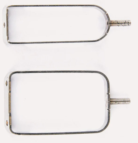

La cola del disparador es exactamente igual que en una 1911, solo que mas ancho para abrazar un cargador de doble hilera, lo mismo que el sistema de disparo completo, es un disparador que se puede dejar muy fino, tanto, que incluso puede ametrallar con facilidad si te pasas.

Las 2011 no son más que, básicamente, una 1911 modificada parcialmente.
La modificación básica no es más que el ensanchamiento de la empuñadura, a fin de alojar un cargador de doble hilera, para aumentar su capacidad. El resto del arma en principio es igual a una 1911 clásica. De hecho la corredera y el resto del armazón son iguales, tan iguales que son intercambiables, obviamente con el ajuste adecuado.
Tanto las 1911 originales, como las 2011, pueden montar cañones pesados, es solo una cuestión de adaptación y mecanización de la corredera. Ya se hacía en las 1911 mucho antes y luego, obviamente, se ha hecho al producir las 2011.
El sistema de accionamiento es el mismo en ambas, el llamado "sistema 1911", lógicamente con las modificaciones correspondientes. En el caso de la 2011 el arco del disparador ha de ser más ancho, al atravesarlo el cargador, pero la forma es exactamente igual. El sistema de gatillo es lineal, por eso gusta tanto a los tiradores, tanto de precisión, como de ipsc; Es precisamente ese movimiento longitudinal del gatillo, paralelo al eje del arma, lo que lo hace tan equilibrado, y es perfectamente ajustable a la tensión que se quiera, pero eso hoy día se puede conseguir en cualquier tipo de arma, con el tuneado adecuado. El resto de piezas, martillo, fiador, etc., son iguales e intercambiables en su mayoría, salvo las afectadas por el ancho de la empuñadura.

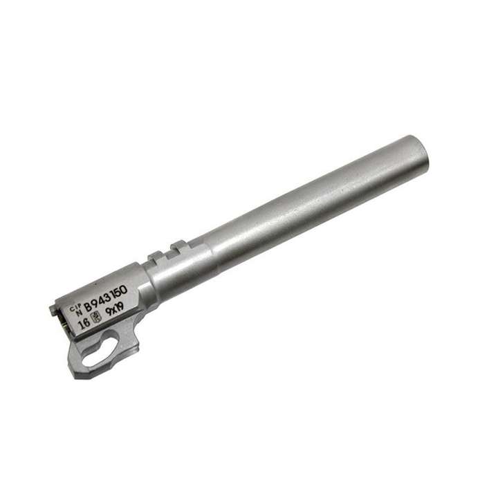

En la gran mayoría de armas cortas de 9 mm Parabellum, o cartuchos mas potentes todavía, son armas acerrojadas, es decir, que el cañón se bloquea contra la corredera un instante hasta salir el proyectil por la boca del cañón, es decir, que funcionan por corto retroceso del cañón.
En las 1911, el sistema de acerrojamiento hace pivotar el cañón, mediante una cadeneta, y armas como la CZ, usan un sistema Browning mejorado, llevando tallado en el mismo cañón una pieza que hace la funcionan de la cadeneta, sin piezas móviles.............
No todas las armas usan el sistema Browning mejorado, como la CZ, existen armas como la Beretta 92, que el cañón no pivota, si no que se desplaza longitudinalmente mediante planos inclinados, o el sistema Sig-Petters de Sig Sauer, en que el cañón acerroja directamente en la ventada de expulsión..
Armas cortas de pequeño calibre, o cartuchos no muy potentes, como el 380 ACP (9 corto), 32, 25, etc, el cañón SI es fijo, y solidario al armazón.
