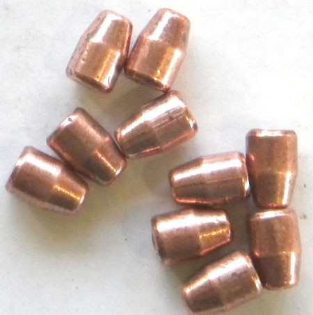

Yo uso y recargo el 9 con troncocónicas cobreadas y nunca he tenido un fallo de alimentación ni interrupción en varias CZ 75 ni en una 1911 de norinco.

Con todo respeto al resto de compañeros debo decir que no estoy de acuerdo, las troncocónicas no sólo son mejores para precisión sino que no se encasquillan para nada, las llevo usando años y son mucho mejores con diferencia a las FMJ de toda la vida, yo no recargo, compro las Fiocchi comerciales y tanto en pistolas CZ, Walther y Glock nunca se me ha encasquillado porque tengan problemas para pasar la rampa de alimentación.
Pruébalas y tú mismo decidirás.
Te adjunto las que yo uso.
Un saludo a todos.
Un saludo a todos.

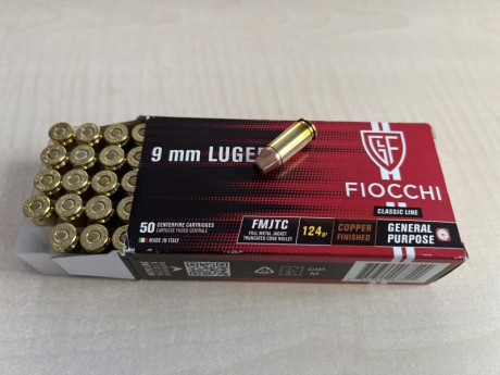

Olvide decir que la pistola es una Walther PDP Steel Frame, no se que municion es compatible con esta pistola, pero la que yo use era una caja de balas Troncoconicas FIOCHI, exactamente la que muestra el companero en fotos anteriormente.
No se si es normal, pero al tirar hacia atras y soltar la corredera y entrar la bala en la recamara, no disparaba, me puse un poco nervioso ya que la bala no salia de la recamara al poner la pistola boca abajo y no caia al suelo, esto me paso varias veces.
En el campo de tiro me ayudaron los encargados y ya tirando con mucha fuerza hacia atras de la corredera y soltando rapido si alimentaba correctamente (despues de que consiguieron sacar la bala 2 veces). Pudo ser la bala, o pude ser yo, que no tiraba lo suficientemente fuerte hacia atras.
El resto de balas no se me atascaron, y las estuve metiendo de 2 en 2 en el cargador, para ir aprendiendo a ir tirando de la corredera hacia atras, ya que esta mas dura de lo que yo imaginaba, ya que en videos de youtube y peliculas, parece que es muy suave la corredera y que la mueven incluso con 2 dedos...
