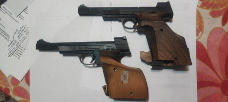

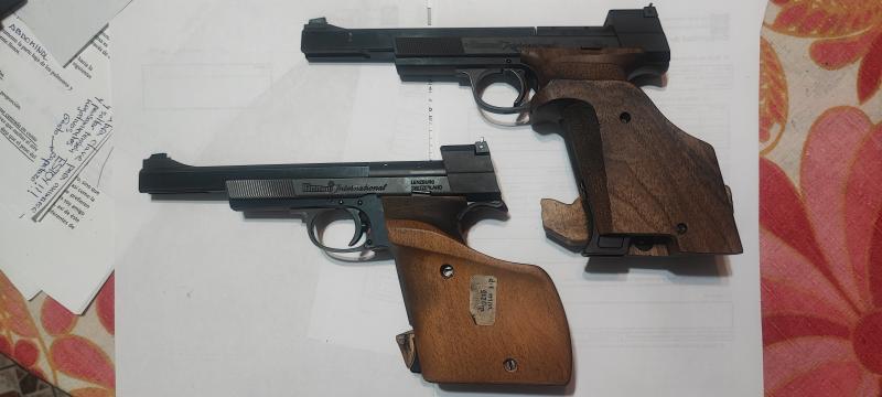

Voy a revivir este post, con unas fotos de mis 2 hammerlis, que supuestamente son 208, pero como vereis, son bastante distintas,

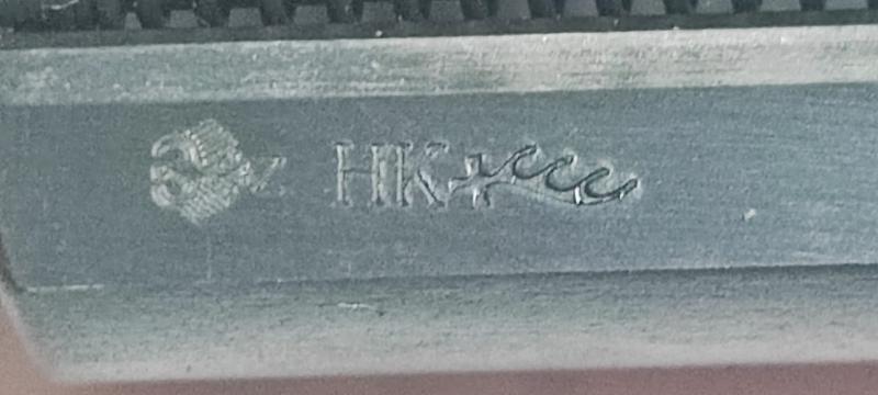

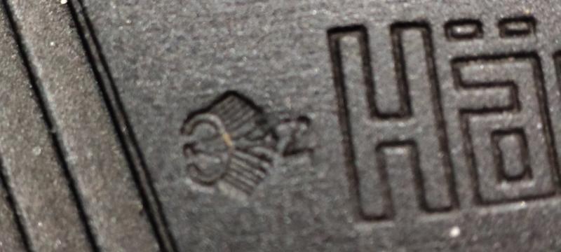

Una de ellas lleva un marcaje que desconozco que significa, es la que tiene el gatillo ancho, sin ninguna regulación y con numeración más alta

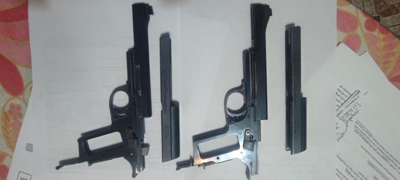

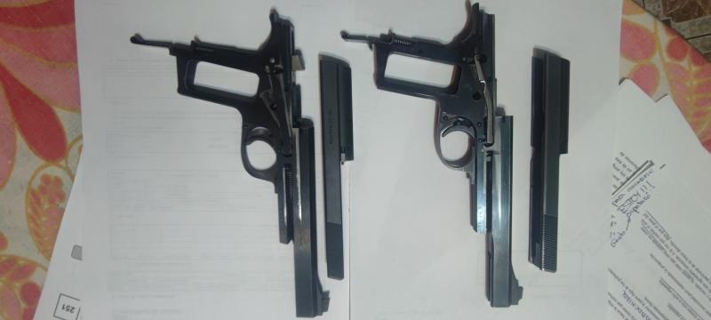

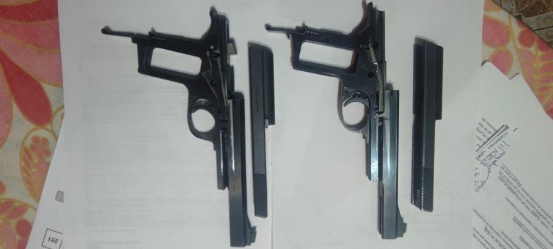

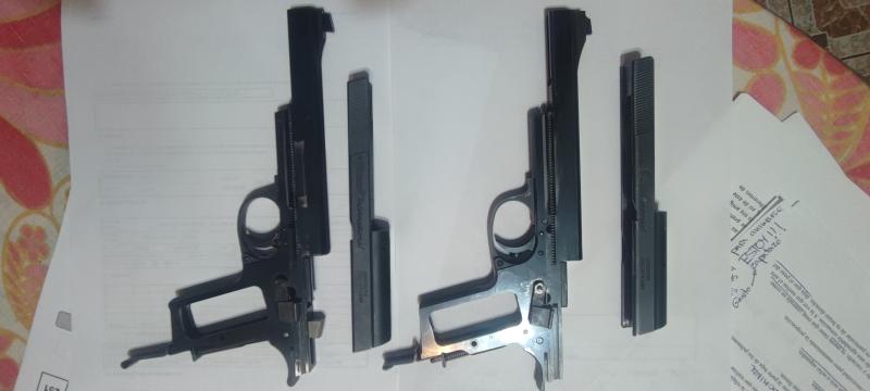

Varias diferencias entre una y otra, el fleje que une el gatillo con el trinquete del martillo muy distinto asi como el fresado donde va alojado, y la marca desconocida para mi.

¿Te refieres al asta de ciervo? Creo que era el marcaje de haber sido fabricada en Ulm u Oberndorf

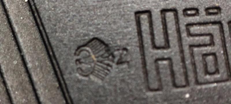

Pero si pone made in lenzburg switzerland, no puede ser Alemania o Austria, no? Y también lo digo por el águila y la hk. Es que no tengo ni idea, y tengo curiosidad,

El águila con la N es el punzón del banco de pruebas para armas de pólvora nitro y los alemanes marcan la fecha de cuando pasa por dicho banco usando letras para referirse a números. (la H es el 7 y la K es el 9………año 1979)
El asta representa el banco de pruebas de Ulm.
