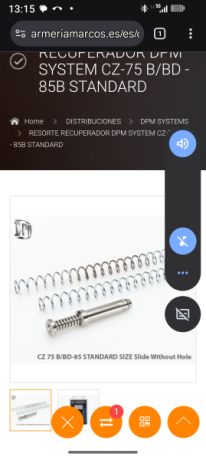

Alguien ha puesto en la CZ75B el kit de guía y muelle de DPM de la retenida de la corredera? Si es así me gustaría saber si hay mejoras en la pistola.un saludo.

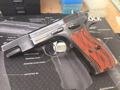

Pedí unas cachas por AliExpress para ver qué tal le
quedarían a mí viejita CZ y en mi opinión no quedan nada mal.

Mensajepor nueve11 » 03 Sep 2025 19:39
Si, le quedan muy bien. Quizás un poco naranjas para mi gusto, pero tienen buena pinta
