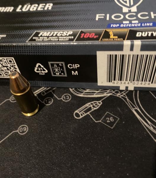

Hola compañeros, lanzo una pregunta a ver si a algún usuario de esta arma le sucede o ha sucedido y cuál puede ser la causa. Según podéis apreciar en la foto al alimentarla desde el cargador, algunas veces, no muchas pero al menos una por caja, se me queda sin cerrar la corredera y le tengo que ayudar. Es con una munición concreta, y me diréis pues cambia de munición. YA. Pero un compa tiene la misma y no le pasa. El arma tiene pocos tiros y no se si podría deberse a eso, a que el arma adapte todos los mecanismo, en fin, solo por si a alguno más le ha pasado. El arma está limpia cuando inicio las tiradas.
La munición es Fiocci FMJTCSP de 100 gr. os pongo foto.

No hay ningún misterio, ese tipo de punta CONICA TRUNCADA, se atasca en muchas armas, porque es la munición, un tanto rebuscada, no el arma....

Si erres muy manitas y no te da miedo, prueba a redondear ligeramente (muy ligeramente) la parte de la recámara donde acaba la rampa de alimentación. Muy, muy poco, tal vez sólo pulir, porque parece que el cartucho entra demasiado vertical y el corte de la punta choca con el escalón de la recámara donde hace tope el cartucho.

Yo no tocaría nada, esa fiocchi es una munición muy conflictiva, da problemas en muchas marcas y armas, yo utilizaría otra

Por curiosidad, esa fiocchi que LTC tiene? En mi Shadow, más de 27,50mm en troncocónica ya empieza a ser conflictiva.

Hola Namartin, tiene un LTC de 28 y ahora que lo dices es casi seguro el problema, el largo. He tirado también la ojival en 29,5 y no ha fallado nunca, supongo la forma y el tamaño es la clave, también la carga de “solo” 100 gr que recupera más lento, aunque en un arma como esta y nueva no debería ser problema, seguiré con las pruebas.
