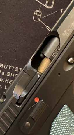

Hola compañeros, lanzo una pregunta a ver si a algún usuario de esta arma le sucede o ha sucedido y cuál puede ser la causa. Según podéis apreciar en la foto al alimentarla desde el cargador, algunas veces, no muchas pero al menos una por caja, se me queda sin cerrar la corredera y le tengo que ayudar. Es con una munición concreta, y me diréis pues cambia de munición. YA. Pero un compa tiene la misma y no le pasa. El arma tiene pocos tiros y no se si podría deberse a eso, a que el arma adapte todos los mecanismo, en fin, solo por si a alguno más le ha pasado. El arma está limpia cuando inicio las tiradas.

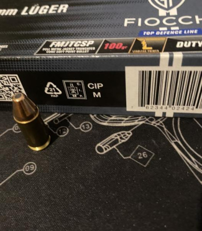

La munición es Fiocci FMJTCSP de 100 gr. os pongo foto.

No hay ningún misterio, ese tipo de punta CONICA TRUNCADA, se atasca en muchas armas, porque es la munición, un tanto rebuscada, no el arma....

Y si un día quieres experimentar estrés del bueno cárgala con proyectiles troncocónicos de PLOMO. Cuando veas que la corredera no va para atrás ni para adelante pensarás que cómo se te ha ocurrido hacer experimentos tontos e inútiles con una CZ.

Si erres muy manitas y no te da miedo, prueba a redondear ligeramente (muy ligeramente) la parte de la recámara donde acaba la rampa de alimentación. Muy, muy poco, tal vez sólo pulir, porque parece que el cartucho entra demasiado vertical y el corte de la punta choca con el escalón de la recámara donde hace tope el cartucho.
