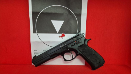

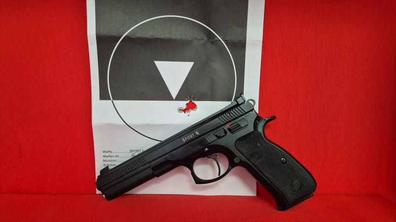

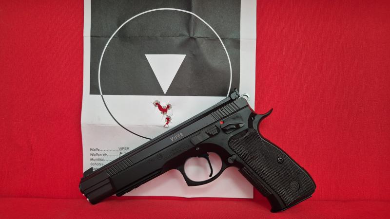

rabuo escribió:Mi niñas de Waffen Oschatz.
CZ SPORT II y CZ VIPER.

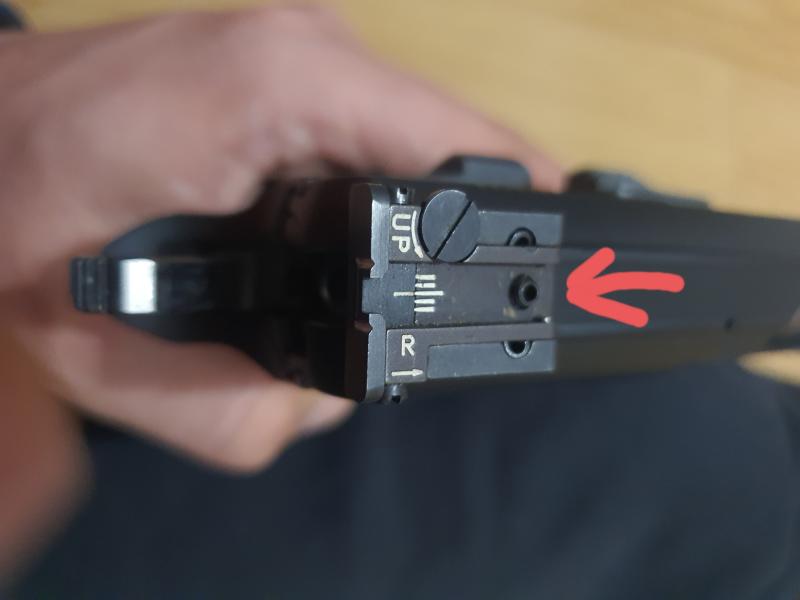

Hola, alguien sabe decirme como se baja este tornillo o pasador o lo que sea.
No está enrasado y molesta un poco para apuntar.
El alza es el modelo TPU57ZC07 , por si sirve de ayuda.
Gracias.

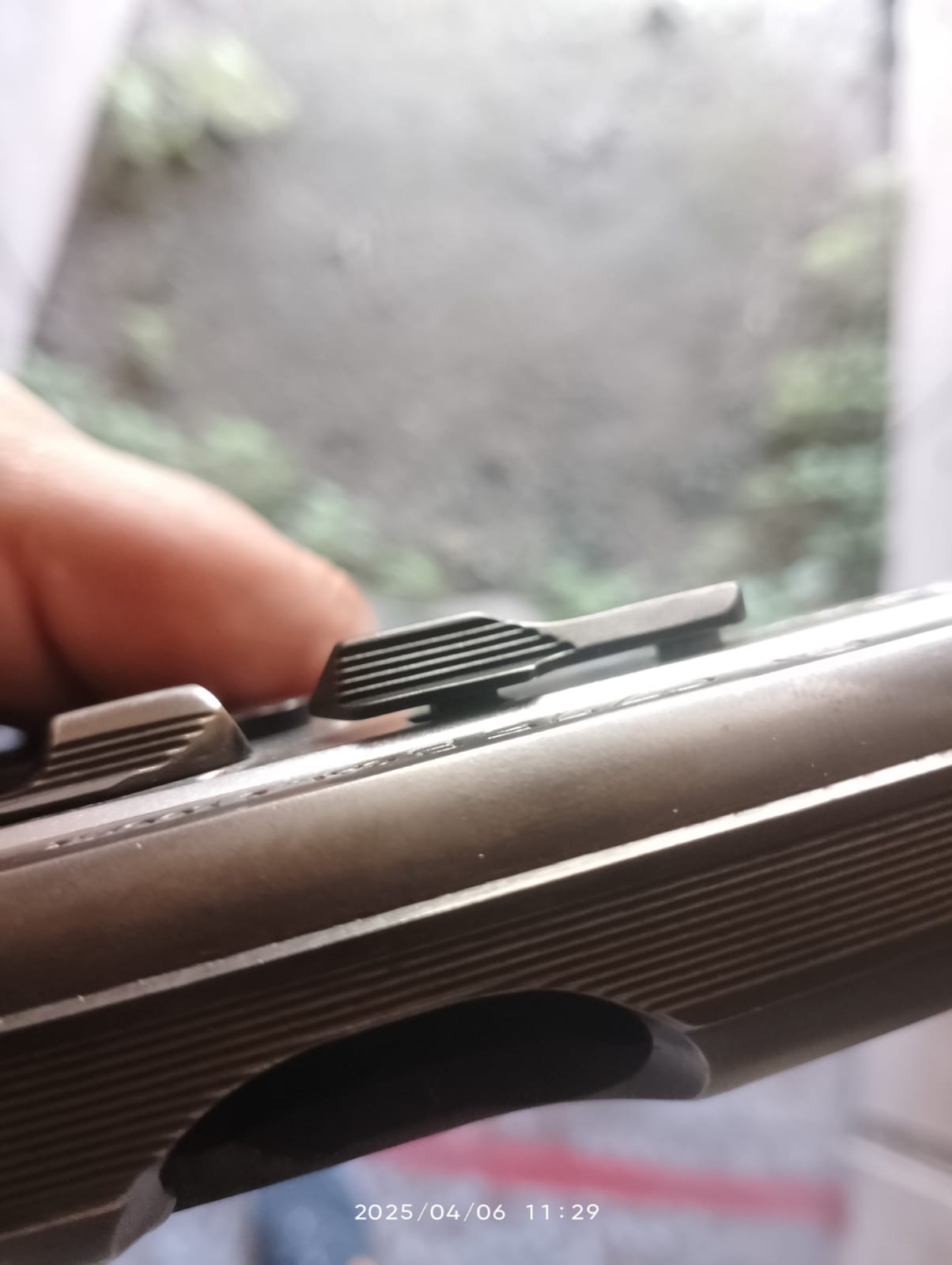

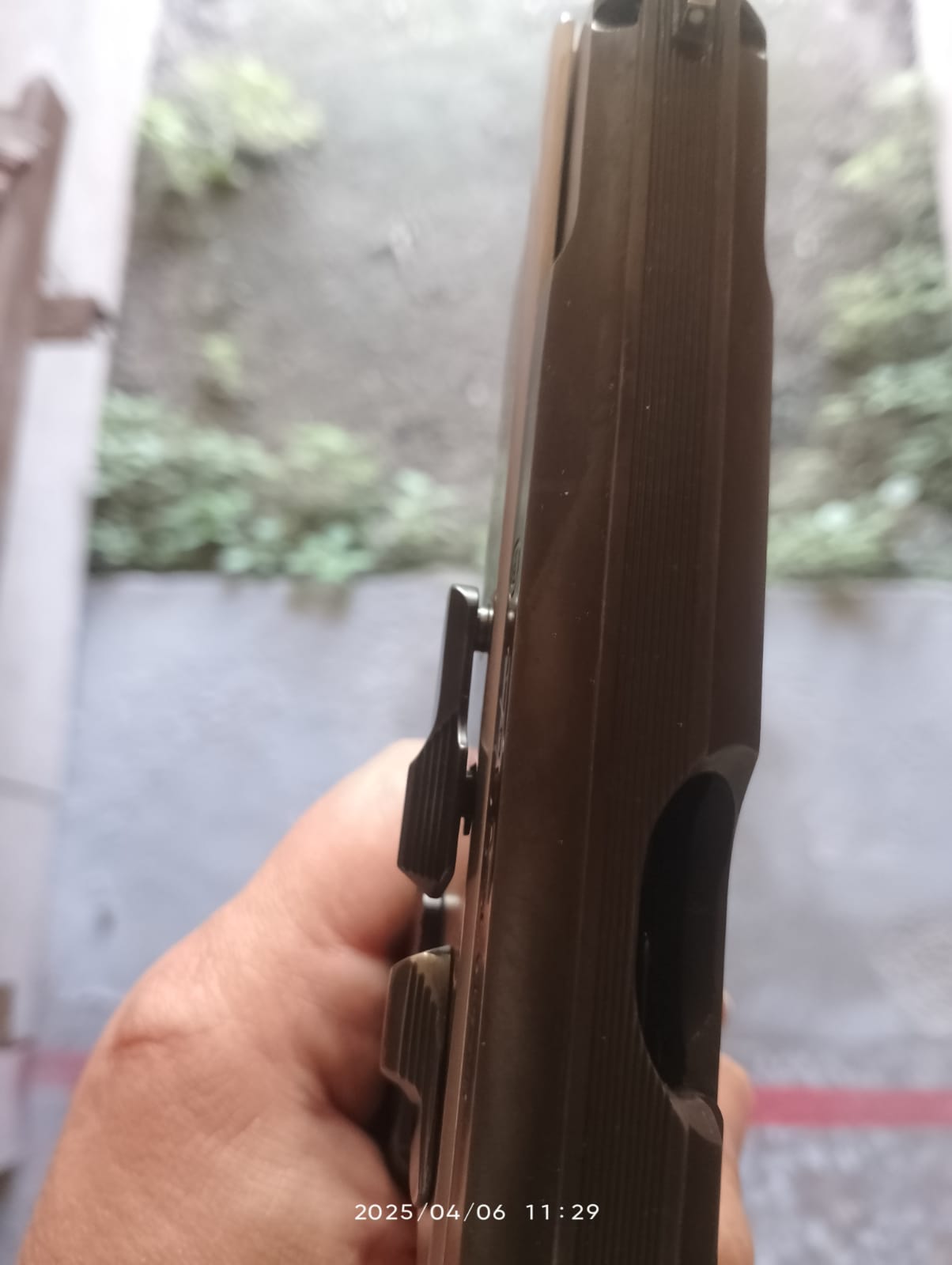

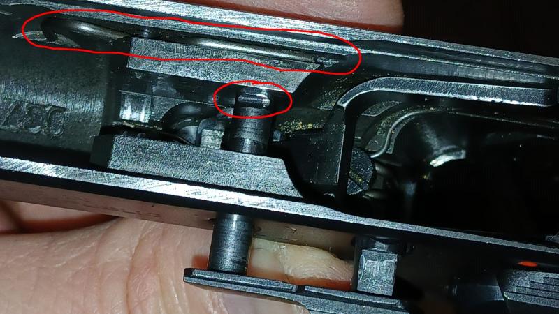

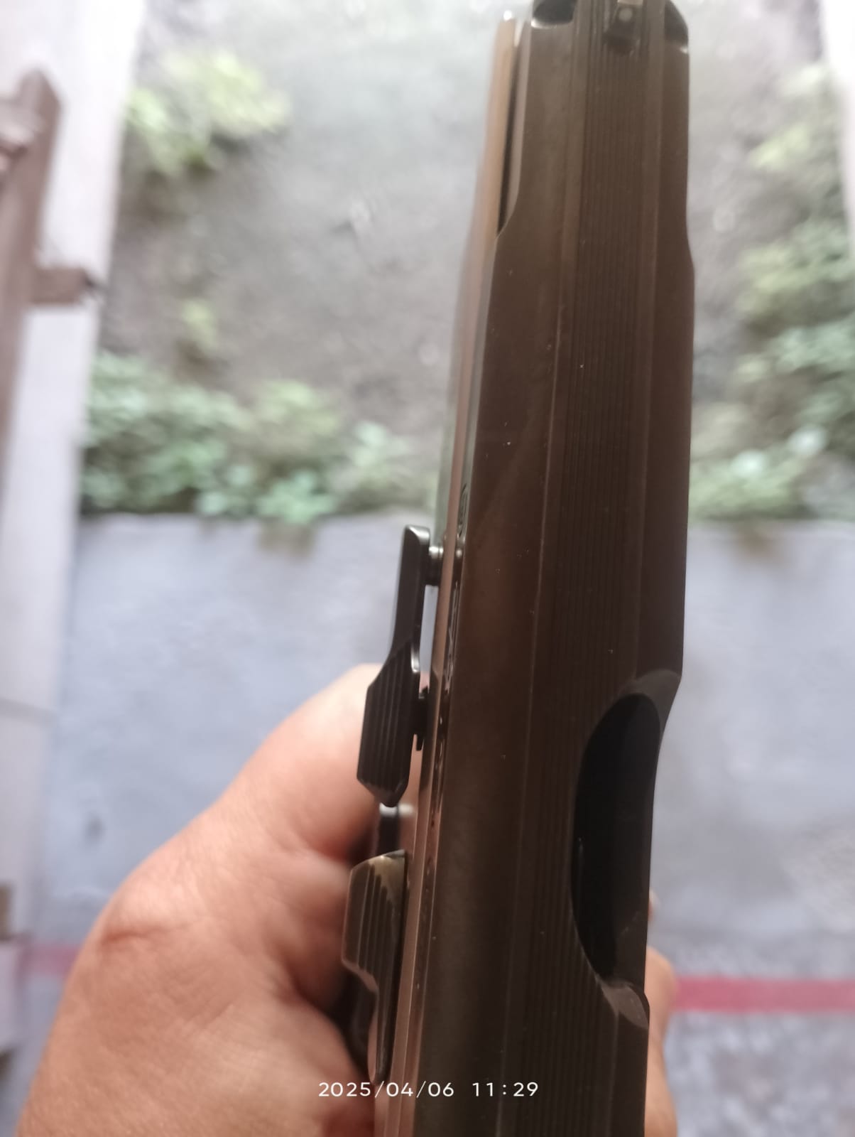

Buenas tardes, compañeros.
Acabo de llegar de una tirada de 9 mm y ando un poco mosqueado. Os cuento:
Mi segunda tirada con la CZ75b. Llega al campo de tiro mas limpia que el bolsillo de un autónomo. Empieza la tirada y todo funciona bien.
Pasamos a la fase de tiro rápido y, en la 3 serie ( unos 55 tiros realizados ), se le sale levemente la retenida de corredera. Al ocurrir esto ( había terminado la serie, cargador vacio ), la vuelvo a introducir y bien. Me quedo un poco mosca pero bueno, no pasa nada, fallos y errores los tenemos todos. Pero, a partir de este momento, y en lo que restaba de tirada, en todas las series se salía, por lo que tenia que reintroducirla cada vez que acababa la serie.
Que puede ocurrir ?
Os adjunto fotos por si asi me podéis ayudar. Gracias a todos.

Mensajepor llamareto » 06 Abr 2025 14:03
Buenas, yo tengo esa pistola. Comprueba que no se ha partido o vencido el "alambre" que hace de resorte para mantener en su sitio la pieza de retenida de la corredera. Ese resorte "ancla" en la ranura de la pieza del circulo pequeño en la foto y hace que no se salga.

Mensajepor sam76 » 06 Abr 2025 20:15
llamareto escribió:Buenas, yo tengo esa pistola. Comprueba que no se ha partido o vencido el "alambre" que hace de resorte para mantener en su sitio la pieza de retenida de la corredera. Ese resorte "ancla" en la ranura de la pieza del circulo pequeño en la foto y hace que no se salga.
Lo miro. Gracias.

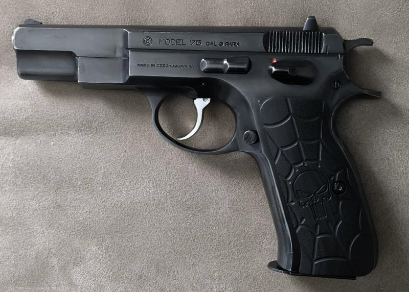

Hola
Adjunto fotografía de mi reciente adquisición. Cz 75 del año 1979. Tiene un gatillo impresionante
Hola amigos! ya que se muestran tantas armas buenas creo que a los propietarios de una cz 75 se nos tendría 120

Re: Muestra tu cz 75
Mensajepor IVAN-HK » 26 Abr 2025 19:41
firefox2000 escribió:Hola
que cacha mas bonita
