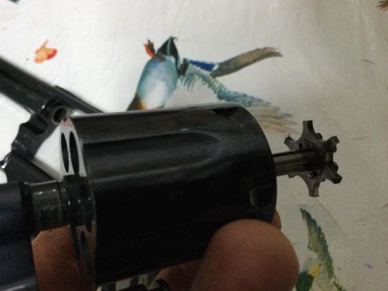

Mensajepor Adams1851 » 12 Sep 2021 23:56
ateneo escribió:Excelente blanco, Adams, y estupendo trabajo del revolver. Siempre me quedo admirado con los tiradores que se atreven a modificar las armas para mejorar su precisión. Yo soy de ese grupo que nunca nos atreveríamos a hacerlo.
Observese chapilla detras estrella, soldada, para reducir luz al empujar cilindro adelante.

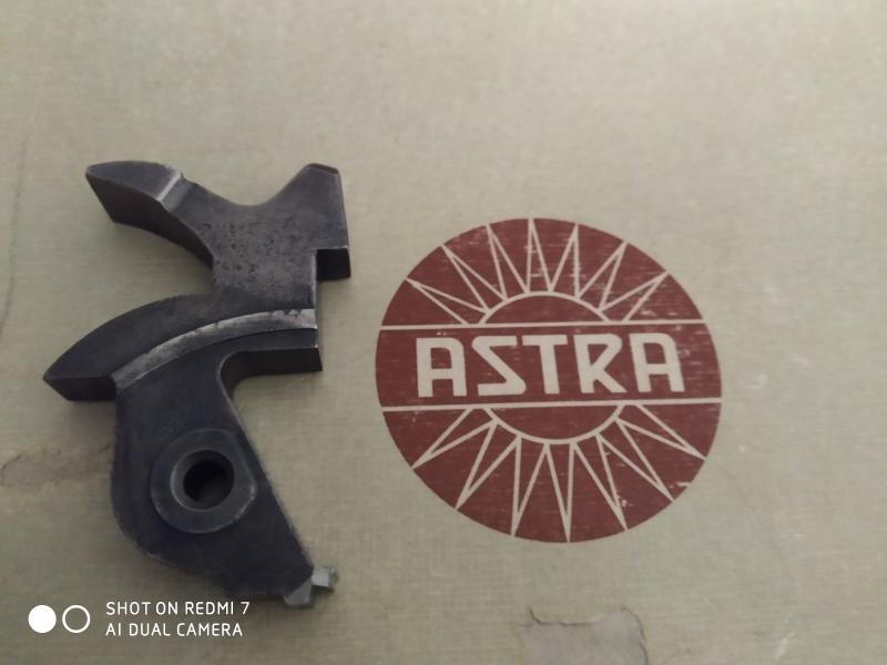

Lo del martillo lo hize en un Astra match, aligerarlo, y se nota en precision. Reduze el efecto de movimientos de mano sobre blanco..mas 9s y 10s y menos 8s, La rueda en el Astra aconsejo ponerla al maximo de apriete.
En este el muelle es mas fuerte que original, hecho de acero F143, templado y revenido y apretado a maximo.
Ismael Tolomeo, “Todólogo hispánicus”, para servirle.

Refloto el tema, aquí os muestro el martillo de un Match
