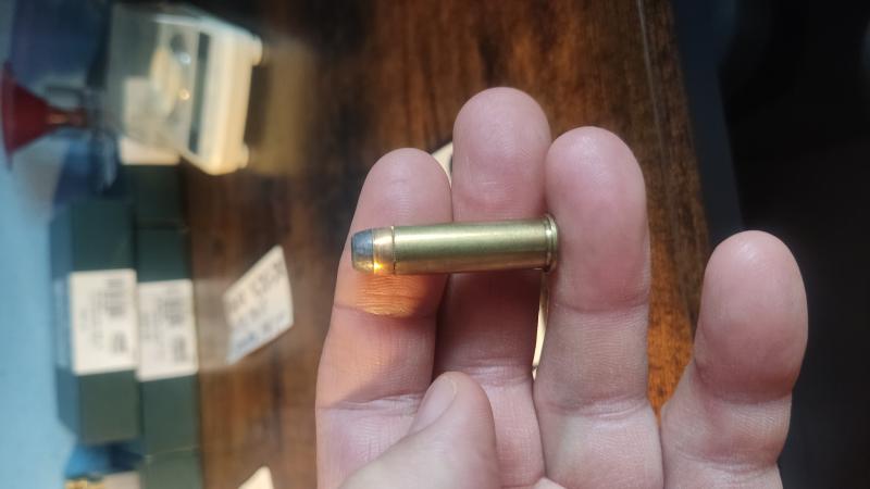

Por otro lado, mi experiencia con el 38+P, que es poca, son unas pruebas que hice para mí SW 5", con puntas de 158gr,vainas del 38 Spl. y pólvora BA9, usé 7,3 gr.... Con unos resultados espectaculares en cuanto a precisión.
En cuanto a la pegada te podría decir que muy parecida a una 357 Mg, quizás un poco más suave y controlable.
No llegué a medir velocidades, pero eso es algo que tengo pendiente, en cuanto pueda lo haré.
Todo eso.
Te pongo foto de una prueba sin pistón.
