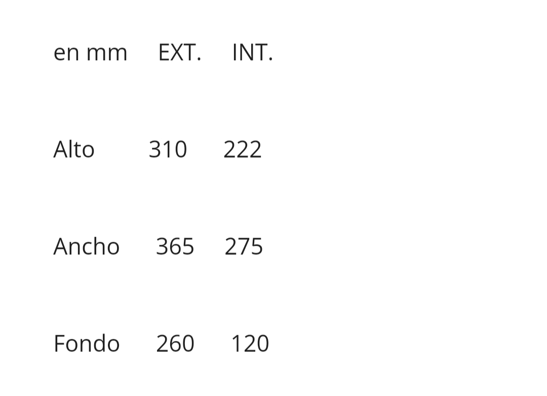

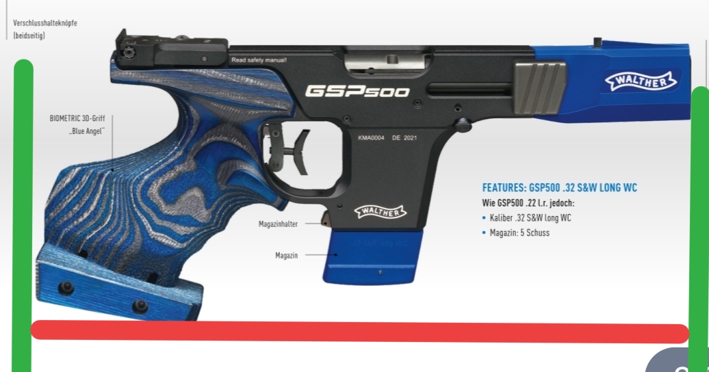

Tengo un SPS 310 mini, lo compré de segunda mano ya que se adapta a la perfección en el hueco donde reside y no me planteo cambiarlo por uno mayor ya que no tengo sitio pero claro, su interior es también muy pequeño.
Estoy pensando en comprar un arma del 22 y que sea para unos años y me gusta la Walther gsp 500 pero hasta hoy no había mirado las dimensiones del arma, 300mm de larga según el fabricante.
El armero tiene de interior 270mm de ancho, ya no se si jugando con los ángulos me daría para meterla dentro porque el hueco de la puerta es más pequeño aún.
¿Me voy olvidando de ese arma?
Si alguien la tiene y me puede confirmar si ¿los 300mm son la distancia que tiene la linea roja que he marcado en la siguiente imagen o son de la punta del cañón al final de la empuñadura en diagonal?
Gracias por la información que podáis aportar.

Mensajepor buzo-msdt » 13 Dic 2024 22:01
Si no cabe entera, igual cabe desmontada.

¿Parece que ese armero es más alto que ancho, nos puedes dar todas dimensiones interiores?

Hola.
Tengo un SPS 310 mini, lo compré de segunda mano ya que se adapta a la perfección en el hueco donde 40

En principio no deberías tener problemas. Si guardas la pistola vertical y juegas con el ángulo de fondo, te entraría sin apuros. El problema principal es que al meter la pistola en diagonal, no creo que te entren mas armas. A lo sumo una mas que no sea muy grande.
Yo tuve un INFAC SC200 que cuesta unos 650 euros puesto en casa. Las medidas interiores son: 212x304x112
Como ves, son unas medidas similares a las tuyas, solo que da algo mas juego en el ancho. Exteriormente, es mas pequeño que el tuyo.
En este armero, metía una GSP500 completa, una HK USP 9mm, una X-Esse short con empuñadura normal, y un revolver de 6 pulgadas. Todas las armas por supuesto con su correspondiente funda de calcetín para que no se arañasen.
Ah!!!! Y también me entraba el cerrojo del rifle para tenerlo separado del otro armero.

El arma no sufre al quitar el cañón, está diseñada para eso (posibilidad de triple carro)
Viene con un conjunto de llaves Allen tipo navaja pero no las he usado nunca.
He comprado las llaves que necesito en forma de T y es un momento cambiar el carro o quitarlo para limpiar.
Eso si, como las ruedas del coche, se ajustan los tornillos flojos y luego se ajustan en diagonal
La única llave allen en L que uso con ella es la del ajuste del alza para ajustar a tiro rápido en Fuego Central.

Gracias a shootersesp y Guiem, de segunda mano que era lo que buscaba solo encontré el SPS mini que me entraba, desconocía el modelo que dices que la verdad es que está mucho más aprovechado el interior que el mío.
Tocará meterla desmontada si finalmente la compro, ya que además la boca del armero es inferior al tamaño interior
