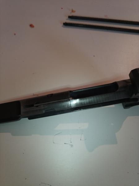

Mi sorpresa fue cuando al limpiarla (venía con muchísima suciedad) encontré que el carro estaba rajado.
Adjunto imagen
Sabes dónde puedo comprar un carro ya sea nuevo o de segunda mano en buen estado?
Gracias por la ayuda

Eso te va a costar mas que la pistola contando que lo encuentres
el importador creo que es https://chanoshooting.com/
Yo trataria de soldarlo
Aunque en la fot no se ve muy bien
yo tengo una igual pero me coge fuera de casa y no puedo mirarlo
Pero yo lo soldaria 32 no pega muy fuerte

Es en 22 menos retroceso tiene que soportar
pon una foto donde se vea mejor el detalle de la rotura
esta semana mirare la mia haber si admite soldadura en esa zona

Finalmente solde el carro con mig pero a aguantado 4 visitas a la galería.
He llamado a varios sitios y todos te dicen lo mismo que no hay recambios del carro. Que la pistola está muerta...
Me toca buscar alguien que tenga despiece de hammerli o comprar un kit para conversión
Menuda compra hice
