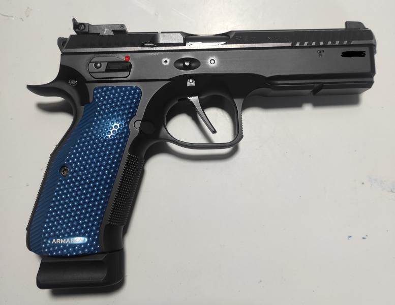

Hola, yo tiro con una Shadow 2 precisión.
Le he puesto un kit de mejora Eemann Tech (5 muelles, aguja extendida, desconector y amortiguador.
Baja el peso de el gatillo de 1,4 a 1,05 kg.
También le he cambiado el punto de mira, alza, gatillo (por uno recto) y cachas por unas Armanov (tengo la mano muy grande).
He mejorado mucho la precisión.
Recargo H&N HS HP 125 gn con 5.0 gn de BA9 LTC 27,8
