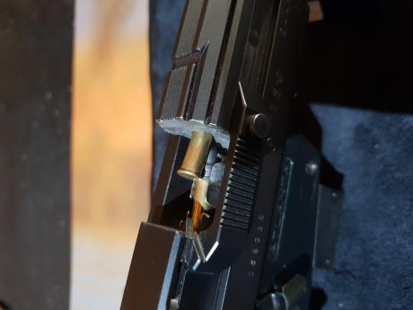

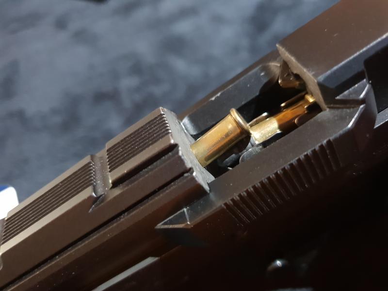

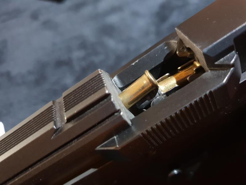

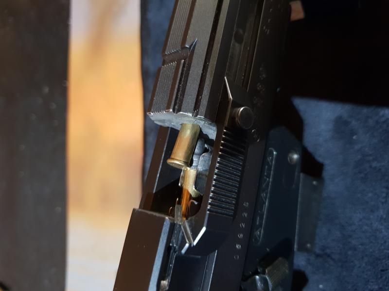

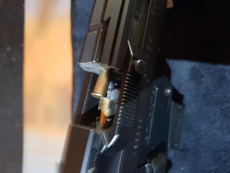

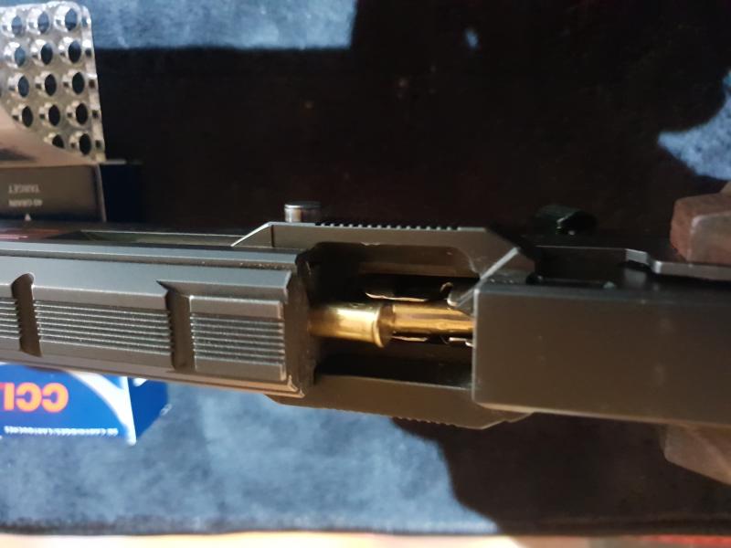

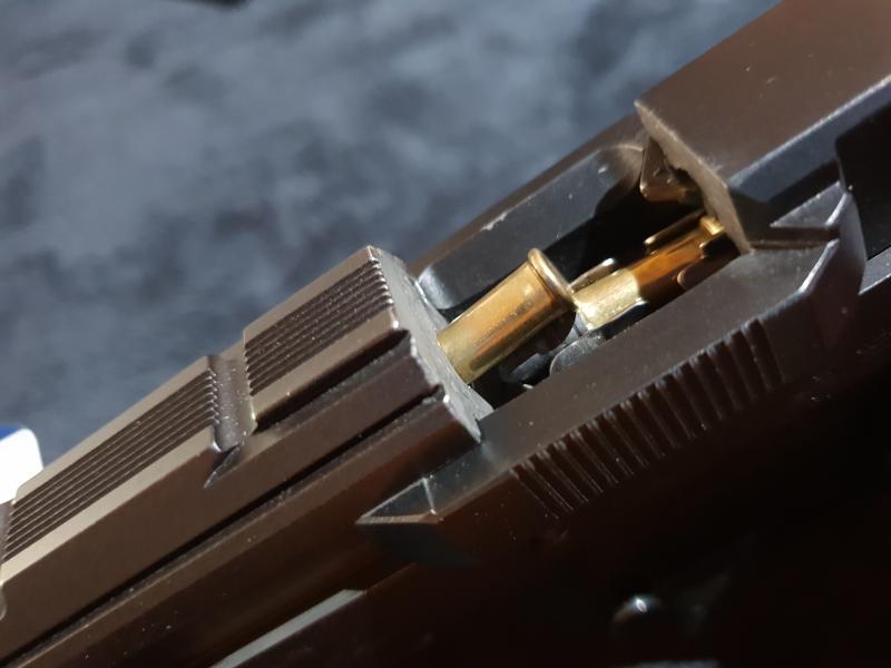

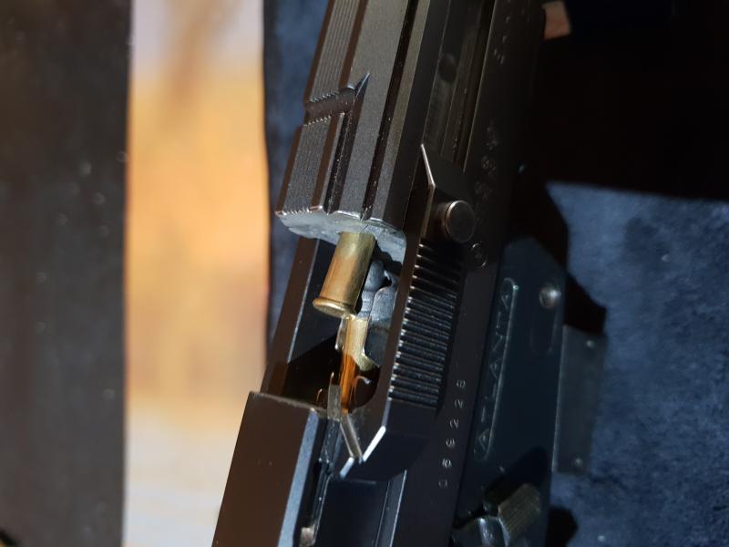

Buenas a todo el foro desde hace un tiempo mi pistola esta fallando bastante, el problema es que el casquillo no lo expulsa entero y se queda a medias, con lo que la bala siguiente empuja el casquillo y se queda atascado. Pongo las fotos porque soy nuevo en esto y todavia no se explicarme bien, he de decir que las pistola esta limpia y que ya he limpiado el cañon con mercurio, tambien decir que me lo hace con el cargador antiguo y con uno nuevo recien comprado. Espero que alguien me pueda echar una mano para dar con alguna solucion, Tambien preguntar si sabeis del agun armero en ciudad real o alrrededores que sepa tocar bien las pitolas.
Por adelantado muchas gracias a todos.

adjunto mas foto, tambien tengo un video no se si se podra subir

Buenas tardes a todos en primer lugar muchas gracias a todos por contestar, el problema queda resuelto, el veredicto es el siguiente, al desarmar el muelle del obturador el armero se ha dado cuenta que el muelle estaba mas corto que el original y a esto le sumamos que el teflon que hace de tope para el obturado no es el original sino uno echo y es el doble de gordo, hace que el carro no corra hasta tras del todo con lo consiguiente produce que la uña no termine de hace su recorrido y no termina de sacar la vaina y al intentar subir la siguiente bala haga lo que hace en las fotos.
por lo tanto con el muelle nuevo y el teflon a su medida echo por un maestro armero queda solucionado y este finde que estuve en una tirada la pistola no fallo y fue de maravilla.
