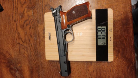

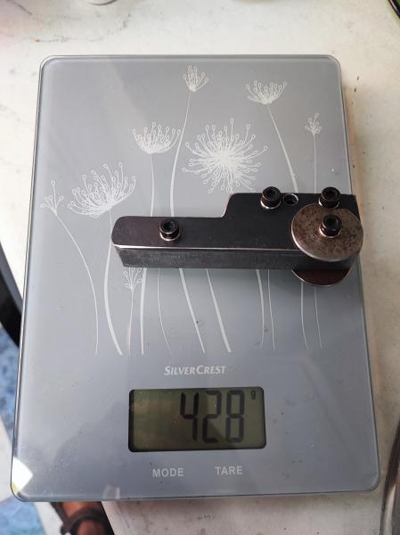

Los contrapesos de la X-esse no valen para la 208, la cola de milano es de otra medida de ancho. yo también busque el contrapeso grande, y me vendian uno usado por un precio desorbitado, asi que compré uno usado de 70gr y le adapte un hierro y quedo un contrapeso de aproximadamente de 400gr, quedando el conjunto a 1395gr, que es como me gusta tirar.

Sin problema, no miro la estética, busco la prácticidad, las arandelas son para poder dejar el arma de pie y asi preservar el alza de golpes, y los tornillos salientes son para sujetar una cuerda con un péndulo para ejercitar la muñeca en el tiro en seco

Es es la idea que me ronda, añadirle más peso delante para mejorar las tiradas de 20' y sobre todo las de 10'.
Una pregunta, partes de la base del contrapeso más o menos rectangular, al que le añades el hierro que se prolonga hacia abajo y hacia detrás, hacia el gatillo, y le pones una chapa adaptada a su forma, pintada de negro, si no me equivoco.
Como fijas el trozo de hierro añadido al que se sujeta a la cola de milano(el rectangular)?
Lo sueldas? O lo haces con taladro y
tornillos?

Así es, 2 chapas, a los lados, creo que de 3mm, y todo taladrado pasante, y unido con tornillos, y dejo un agujero para poder meter la llave Allen y soltar el conjunto aflojando la cola de milano

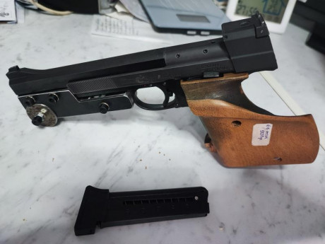

Por el momento la tengo así:
SALUDOS!!
