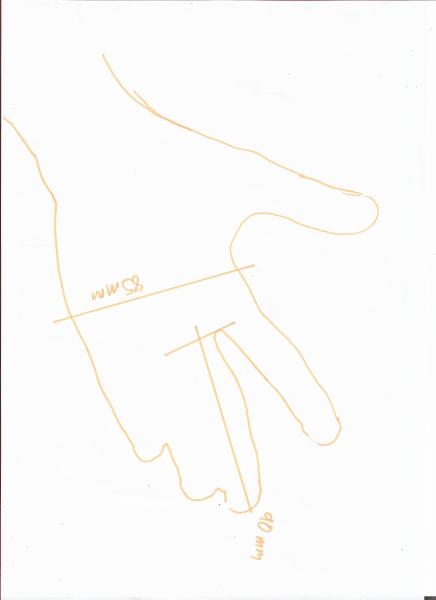

Hola amigos, acabo de dibujar la silueta de mi mano derecha, espero que haya tomado bien la medida de 85 mm entre los nudillos. Corresponde a una talla S?, gracias de nuevo.
Muy buenas, creo este hilo como referencia específica para hablar de cómo medir nuestras manos a la hora 40
