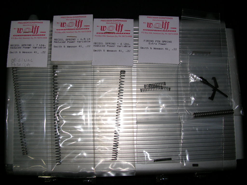

Te aconsejo comprar el juego de muelles que vende la marca Wolf springs con tres durezas cada una para segun que munición pongas.
El muelle que trae de fabrica es algo fuerte y por eso se encasquilla, los tres muelles que compras estan por debajo del de serie en dureza.
El equipo trae muelle de 7 libras (el que tenia puesto), de 6.5 y otro de 6, aparte de tres muelles para aguja percutora mas fuertes que el de serie y si no recuerdo mal sobre los 40 dolares puesto en tu casa.

Decidí poner un muelle reductor de corredera WOLFF SPRING y un muelle sobre presión de la aguja, de la misma marca y alimentaba perfectamente con cualquier munición.

Pido disculpas, el muelle de aguja parcutora ( que no de martillo ) era más blando que el original, para que picara el culote con mas fuerza.
El otro era el RECOIL SPRING, para que retrocediera la corredera con munición menos potente.

Te refieres al kit Wolff Variable Power Recoil Calibration Spring Pack S&W 41 22 Long Rifle que lleva tres muelles de diferente fuerza para la corredera y tres muelles para el percutor ?
Re: Problema con Pistola S&W modelo 41
Ese mismo.
Probé con los muelles de mas dureza respectivamente y se solucionó el problema. Ni siquiera tuve que probar con los siguientes mas suaves del kit.
