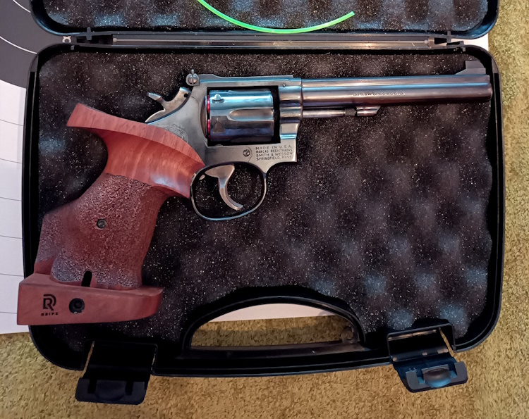

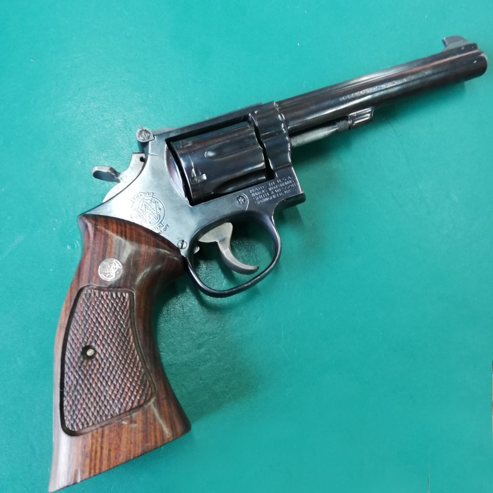

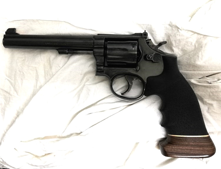

Buenas jrlazaro
Ahora que ya se que no me estoy dirigiendo a alguien que está empezando, explicaré lo mismo de otra manera.
Tirar con revolver y con pistola, se diferencia mucho. No se sabe hasta que no se pasa por ello. Como un dolor de muelas.
Te muestro mi revolver con las tres cachas que tiene. Las originales, una HOGUE para recorridos con separación interdigital y una textura de agarre que ni los neumáticos de formula uno y la anatómica.
Con la original tirar es jod...... fastidiadísimo.
Con la de recorridos que tiene más cuerpo y mejor agarre, la cosa va mejor pero aún así absolutamente nada que ver con la anatómica. Pero nada de nada. Años luz la una de la otra.
Fíjate si es buena la de recorridos, que le he comprado la misma para el SMITH&WESSON 986 que adquirí. Pero vale para eso, no para precisión. Al menos a mi.
Cuando estás tirando precisión en 150 segundos uno se puede ir apañando, pero cuando vas a velocidad de 20 y 10 segundos y notas como, por más que la estrangules, no se queda fija, ahí notas que es lo que de verdad necesitas.
Personalmente no he tocado el revolver en ningún aspecto y llevo tirando con el mismo ajuste en todas las fases desde que llegó a mi. Estoy más que satisfecho, se donde tengo que apuntar en cada caso y así se quedará.
Sinceramente y en mi pobre experiencia, esto es lo que puedo compartir. A partir de aquí ya solo puedo decirte que pruebes y tú te irás dando cuenta de tus necesidades.
Suerte.

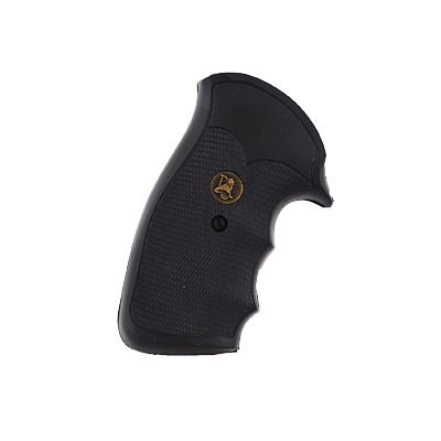

Las cachas tipo Pachmayr nunca quedan bien, al tener el tornillo de apriete abajo siempre queda holgura en la parte de arriba de las cachas, queda horrible.

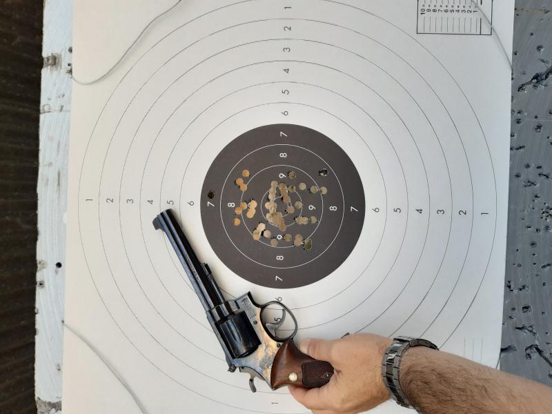

Aquí 50 tiros con el mío y con su cacha original. Hacía tela de tiempo que no tiraba con él...

Joder, no sé por qué me sale la foto de lado

Alamo81 escribió:Aquí 50 tiros con el mío y con su cacha original. Hacía tela de tiempo que no tiraba con él...
Buenas Alamo81.
A eso le llamo yo "agrupación platillo de café".
Las mías todavía son "paellera familiar".
:lol: :lol: :lol:

La cachas que indicaste llevan el tornillo como las originales.
