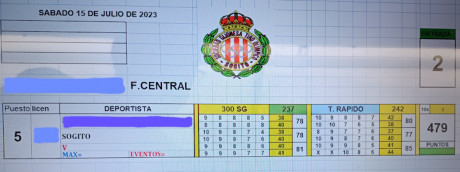

Te comentaré lo que yo hago con mi K 14-4.
Entre la fase de precisión y la fase de velocidad se deja un margen de tiempo para que los tiradores ¡¡¡ QUE LO NECESITEN !!!, ajusten el arma.
Te dejo mi primera participación en Fuego Central con ese revolver sin haber tocado absolutamente nada y tirando por primera vez en mi vida tiro rápido o de velocidad (duelo).
Al 8 de abajo (al número) es donde yo apunto en velocidad.
En precisión suelo apuntar entre el 4 y el 5, o el 5 y el 6. Depende de como tenga la mano ese día.
Mi sugerencia es que ajustes bien el alza del revolver para apuntar entre el 6 y el 7 pero sin llegar a tocar la zona negra. Deja un ligerísimo margen. Es un revolver, no una pistola específica de competición que tenga 17 tornillos de regulación para cada situación.
Tú tienes que ser el que, en los entrenamientos, encuentres tú "punto" para cada momento (precisión y velocidad). No puedes apuntar en los dos de la misma manera. Es una de las cosas que me encantan de los revólveres, me hacen trabajar más para hacerme mejor.
Mira la foto que te puse. La línea de puntos del 8 en la de velocidad coincide por muuuuy poco con la parte de abajo de la zona negra de precisión. Todo está bien.

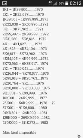

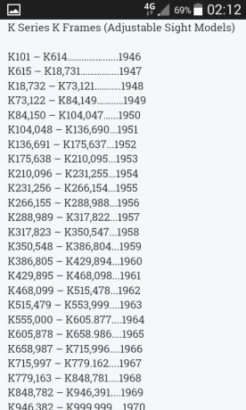

Por número de serie puedes sacar el año de fabricación hasta la última fecha anotada.
El mío (que era de mi padre) es de 1967, y tiene doble juego de disparador y martillo, para simple y doble acción.

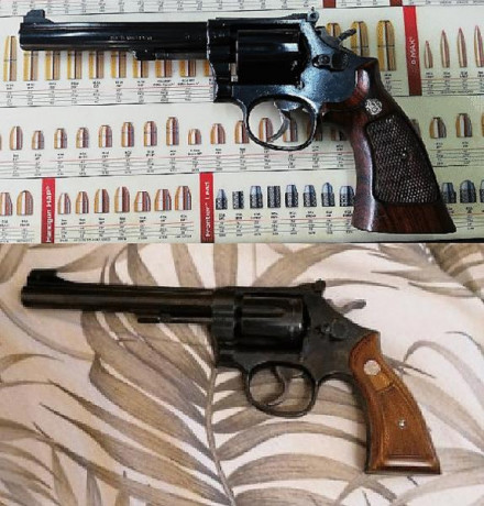

Re: Poseedores de Smith & wesson k38 modelo 14
Tienes razón en que toquetear las miras puede traer algún disgusto, y que son piezas difíciles de sustituir, aunque no se dónde he leído que ese revólver se sigue fabricando... El alza para velocidad la tengo más o menos controlada, pero en precisión me cuesta más coger el lugar del blanco a donde apuntar. Por lo que me contáis el revólver es otro mundo y eso me va a obligar a adaptarme.

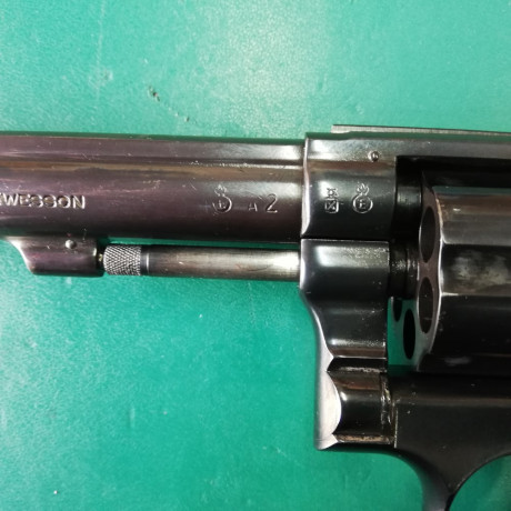

En cuanto al modelo, es de 6 pulgadas, dime acción de fábrica, y pongo un par de fotos para que veáis lo que comento, de ahí mi duda sobre en qué año se pudo fabricar. No encuentro el número de serie en ninguna tabla.

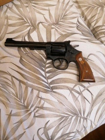

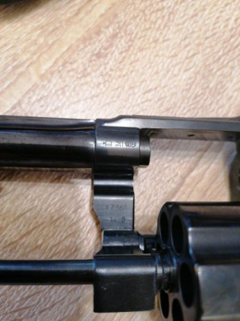

Si queréis fotos con más detalle os las puedo enviar, pero eso es lo que pone....

Hola. Pues sí parece que el 14-8 existe https://www.gunsinternational.com/guns-for-sale-online/revolvers/smith---wesson-revolvers---model-14/smith---wesson-model-14-8--38-special--p-revolver.cfm?gun_id=100701741 y parece que es .38 Special +P.
Gracias. Si es bonito y estoy contento con él, aunque la empuñadura no es precisamente de competición... Y con lo de 14-8 me había asustado un poco. La verdad es que no había localizado ninguno, pero veo que existen. Gracias a todos por vuestros comentarios. Ahora toca acostumbrarse a las miras....

Alamo81 escribió:Por número de serie puedes sacar el año de fabricación hasta la última fecha anotada.
Muchas gracias por el aporte Alamo81
Si recordaba que el mio era de principios de lo 80, pero no quería meter la pata diciendo el año, porque no me acordaba. Es de 1980. 87K9XXX

Anda! Ese 14 es de los modernos. Lleva la aguja percutora en el puente en vez de en el martillo, y el punto de mira va sujeto con un pasador, no mecanizado en el cañón.
Será del 2000 y algo, pero lo que sí puede darte una pista es el marcaje que irá debajo de las cachas de cuando entró en España y pasó por el BOPE.

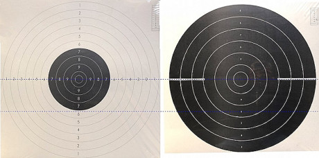

jrlazaro escribió: Y volviendo a mi consulta inicial... también tenéis que apuntar en fuego central a sitios "poco ortodoxos"??? Después de darle vueltas creo que si pudiera subir como 1 mm el punto de mira podría apuntar al centro del blanco, pero no sé si existe algún suplemento que pudiera darme esa altura... Se admiten ideas!!
Nadie, repito, nadie apunta con un arma corta a una diana de precisión al centro de la diana.
Solo existe un caso en el que el tirador hace eso....... si nadie le enseño a disparar.
El sitio que tú llamas "poco ortodoxo" es donde hay que apuntar.
