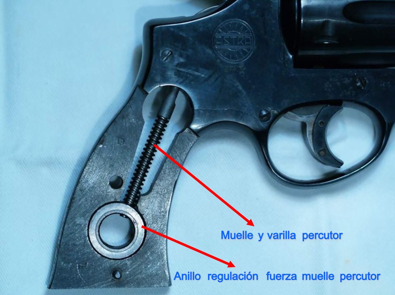

Al desarmar la cacha hay un anillo y una varilla con un muelle.
He visto que es el "Anillo de regulación de la fuerza del muelle percutor"
Mi pregunta es: que ventajas o desventajas tiene aumentar la fuerza del percutor y como regular con ese anillo.

Hola, con ese anillo regulas la tensión del muelle real, el que hace caer al martillo. Cada taladro tiene una profundidad distinta, cuanto MÁS profundo es el taladro MENOS tensión ejerce en el muelle.
Si lo usas para precisión necesitas poca tensión en el muelle real, que también influye en la suavidad del disparador. Es cuestión de ir probando, cuando te produzca fallos de percusión pasa al siguiente taladro, así hasta que tengas un disparador suave sin fallos de percusión. El Match es un muy buen revólver si está en condiciones. :wink:

no recuerdo bien el astra, pero la muchas de estas armas, en el eje que va dentro del muelle del martillo, tienen un agujerito, montas el martillo y el agujero asoma permitiendo meter un alambre, o un clip desdoblado, eso te permite meter y sacar cómodamente todo el conjunto sin tener que hacer esfuerzo.

He tenido varias Astra, de varios calibres y épocas, incluida la Match. SIEMPRE las he utilizado en la posición de menos tensión, el agujero más profundo. Creo que sólo necesitarás más tensión si el muelle está muy desgastado por la vejez. Nunca necesité hacer pruebas, ya que con el agujero más profundo me iba bien siempre.
Sólo una vez tuve que "tensarlo" y fue por una munición de origen extraño de casquillo muy duro, y fue del calibre .22. Una vez vuelta a municiones normales, duras, blandas, recargadas, berdan o boxer, nunca tuve problemas con la tensión menor.

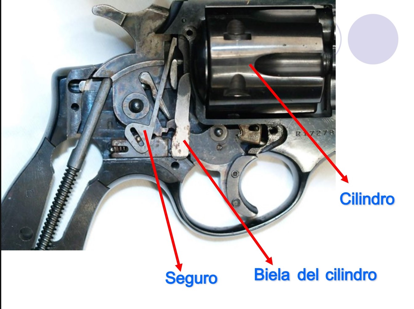

Por otra parte, si no me equivoco, el arma tiene una leva entre el martillo y la aguja, que solo baja cuando es amartillada y es cuando permite el disparo. Mientras, está arriba y se interpone entre estos, imposibilitando que se pique el pistón del cartucho. Si aprietas el gatillo, si todo está como toca, aún estando el arma cargada, solo debería girar el tambor, sin elevar el martillo apenas unos milímetros, y volverá a su posición sin producir el disparo, que para eso es un simple acción. Lo de dejar el arma cargada en la mesa es una imprudencia, es mejor acostumbrarse a dejar el tambor abierto y la bandera de seguridad dentro del cañón, así seguro que en competición no se te olvida, ya que es motivo de descalificación no hacerlo.

Muchísimas gracias Namartin. Efectivamente, lo que sucede es que gira el tambor y el martillo apanas levanta, lo que tengo que mirar es lo de la leva.

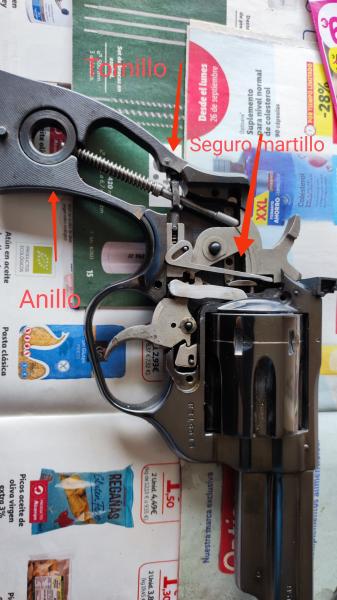

Mi revolver se ha quedado en 1'250 kg, le he dejado unas gotas de aceite en los muelles a ver si con el uso afloja. Llevaba mucho tiempo parado.

Guiem_ escribió:Mi revolver se ha quedado en 1'250 kg, le he dejado unas gotas de aceite en los muelles a ver si con el uso afloja. Llevaba mucho tiempo parado.
¿Lo regulaste con el tornillo debajo del seguro?
Con el anillo y el tornillo "de la parte de atrás de la cacha"
Lo pongo entrecomillado porque yo llevo una anatómica.
Como puedes ver, protejo la mesa con folletos del LIDL.
