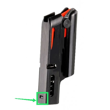

Buenas tardes,
Alguien podría decirme cómo limpiar el cargador de la SSP, he sacado el perno, pero no sé cómo sacar el plástico y el muelle.muchss gracias.

Muy buenas compañero.
Para desmontar el cargador, la clave está en desmontarlo desde abajo. El cargador se puede abrir retirando el cierre inferior. Dicho cierre se puede desenganchar haciendo presión, con cuidado, en ese pequeño enganche que te señalo en la primera imagen.

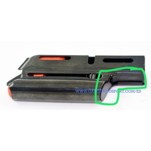

Si consigues hacerlo podras extaer el cierre inferior que aparece rodeado en la segunda imagen (cortesía de gabilondo) luego ya puedes sacar el muelle sin presion y bajas la teja de plastico hasta sacar el pasador que incluye ese "botón" que ayuda a insertar los cartuchos cuando cargas.
Tu sacaste primero el pasador cuando, de hecho, es casi ultimo que se saca.
Espero que esto te haya servido. Un cordial saludo!
