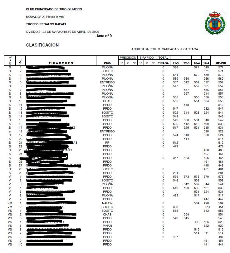

No es mala arma la CZ, pero no se por qué no se ven en los puntos.
Cuando digo puntos me refiero a esto por ejemplo, media de 9 es un puesto 15 sobre 30.

Re: 9mm para tiro de precisión
flipk12 escribió:No es mala arma la CZ, pero no se por qué no se ven en los puntos.
En la lista que has puesto no veo qué arma usan, y es una lástima.

Es un acta de una tirada y yo estoy contigo en que sería una información útil, pero ni la solicitan ni se facilita. Es más tampoco la indican en campeonatos de España ni autonómicos con controles de armas más rigurosos que esta tirada menos formal. Ahora ya no las publican, algo debe haber con el tema de protección de datos, por eso el acta es antigua.
Por cierto, en un control de armas riguroso restaltes interdigitales en 9mm precisión, hummmmm. Miraban torcido a la Sig P210 al principio y a las cachas Pachmayr que envolvían la empuñadura por delante aunque fueran lisas.
Pero bueno, como estaba allí te lo puedo decir. Básicamente las que he comentado.
Seniors.
Primer puesto una Trojan 6" en 9x23 (38SA)
Segundo puesto una TargetMaster en 9x19
Tercer puesto una Infinity 2011 en 9x23 (38SA)
Cuarto puesto, una Infinity Scepter 9x19
Quinto puesto Infinity Scepter (9x19)
