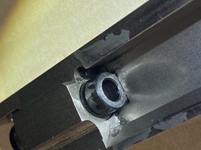

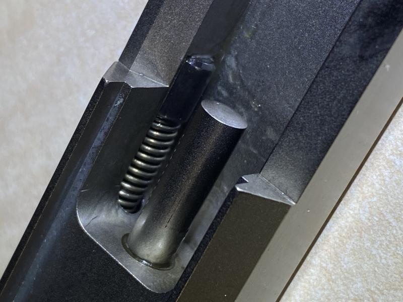

Re: Corredera de Feinwerkbau AW93
Pues yo sigo igual, he dejado los cargadores como una patena, pero a partir del tiro 35-40 ya tengo una interrupción, y eso que voy dándole con una baqueta a la rampa de alimentación.
He estado mirando por internet y veo que a mi sistema de amortiguación igual no le falta nada, lo digo porque no creo que le falte el muelle ya que tiene dos laterales pequeños y luego donde está el sitio para poner la goma es de otro material, no es metálico por lo que rebota.
Mando fotos, recordad que es del año 2004.
Muy buenas a todos, pues al final mandé un correo a www.feinwerkbau.de y me han contestado esto "Dear Mr. Lopez, based on serial number 5320, the sporting pistol model AW 93 was manufactured in June 2004. The construction status of the locking device is corresponding. The locking device fulfils the same function as in the current pistols and is only constructed slightly differently - there is nothing missing from your pistol."
Es decir que por lo que he visto en los manuales, sólo las de las serie 20.000 en adelante y las LIGHT tienen ese muelle y ese tope de goma, el resto NO lo tienen.
Así que me quedo más tranquilo, la pena es que entro en Borchers y no veo piezas para la AW93 y según la casa son los representantes en España.
Bueno, pues un saludo a todos y gracias por todo.
