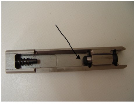

Bueno el caso es que hoy me di cuenta de que hay un tope de goma en el contrapeso de la pistola (donde pega la corredera despues del disparo)que esta muy jodio,,,machacao vamos!!!
Pedí a la casa que me encargasen mas topes de esos, pero mi pregunta es: que pasa si ese tope rompe y se cae,,,,??
Bueno, espero que alguno de vosotros que tenga esta pistola me lo pueda aclarar.
Un saludo y gracias de nuevo a todos.
Re: Tope de goma en la aw_93
La goma está en el amortiguador que lleva el contrapeso móvil.
¿Que munición utilizas? Si es muy potente puede afectar, pero no es normal. Comprueba que el amortiguador (que lleva pistón y muelle) no esté clavado.
Otra cosa que no hay que hacer es aceitar esa zona, pues el aceite puede atacar la goma.
He visto otro caso, de un tirador que rompía cada dos por tres esa goma, pero utilizaba munición de alta velocidad, y no limpiaba NADA el arma.

Bueno, lo de la limpieza,,,,limpio si pero no exaustivamente. Respecto a aceitar, pues sip,,,suelo hecharle unas gotitas de aceite. El embolo esta libre y la munición que uso es la CCI.
Ya pedí recambios y espero que me lleguen antes de que rompa de todo,,,,no se si se podría tirar sin el.
Mejor no tires sin el taco de goma, pues golpeará directamente hierro con hierro. La munición es de lo más normal, no tiene porqué afectar.

Qué tal. El caso es que cuando he leído lo del taco de goma en el interior del contrapeso de la AW93 me he mosqueado un poco, ya que estaba seguro de que la mía no tenía ninguna pieza de goma, lo cual he comprobado seguidamente. Lo primero que he hecho ha sido revisar fotografías de varias AW93 para averiguar de lo que hablábais, y ahora ya se lo que es. La mía no tiene ese taco de goma. Como la compré de 2ª mano no se si algún día llegó a tenerlo, o al ser un modelo más antiguo nº de serie 4xxx, no lo traía de nueva. La parte delantera del sistema de amortiguación es diferente, lleva dos pequeños muelles laterales en lugar de uno solo más grande en la parte central. La verdad es que en la parte interior de la corredera, la zona en la que esta hace contacto con la pieza metálica desnuda del amortiguador en la que vosotros tenéis el taco de goma instalado tiene una marca muy visible en forma de "O", peso solo es eso, una marca. Quizá pruebe a poner yo algún taco de goma a ver que tal, aunque creo que es posible que los modelos más antiguos, como el mío, no lo llevaran.
Por cierto iguana, no te pases con el aceite. Lo mejor es tener las armas perfectamente limpias y ligeramente aceitadas. Un exceso de aceite y/o grasa para lo único que te sirve (a no ser que vayas a guardar el arma durante un tiempo) es para que se acumulen la suciedad y residuos más abundantemente. Y en caso de que uses aceite en partes que tengan piezas de plástico y/o goma usa aceite de silicona, ya que este no ataca estos materiales (yo el mío lo compro en tiendas de automodelismo, lo hay en varias densidades y se utiliza al parecer en los coches de automodelismo).

Aclarado. A partir de ahora limpiare bien y no aceitare mas que un poco aquello que se deslice, como es la parte inferior de la corredera.
Gracias a los dos y espero que la proxima goma que le ponga dure mas que "una pila de duracell"

Estoy pensando que igual pruebo a ponerle un taco de goma no en la pieza donde la tienes tú, sino en la parte plana de la corredera que hace contacto con el amortiguador (a ver si sujetándolo con cinta de pegar de doble cara aguanta, supongo que sí). De todas formas, hasta ahora no ha llevado ningún taco de goma, y como te digo lo único que tiene es la marca en forma de "O" en la parte de la corredera donde digo de pegarle un taco de goma.

FENRIS escribió:Qué tal. El caso es que cuando he leído lo del taco de goma en el interior del contrapeso de la AW93 me he mosqueado un poco, ya que estaba seguro de que la mía no tenía ninguna pieza de goma, lo cual he comprobado seguidamente. Lo primero que he hecho ha sido revisar fotografías de varias AW93 para averiguar de lo que hablábais, y ahora ya se lo que es. La mía no tiene ese taco de goma. Como la compré de 2ª mano no se si algún día llegó a tenerlo, o al ser un modelo más antiguo nº de serie 4xxx, no lo traía de nueva. La parte delantera del sistema de amortiguación es diferente, lleva dos pequeños muelles laterales en lugar de uno solo más grande en la parte central. La verdad es que en la parte interior de la corredera, la zona en la que esta hace contacto con la pieza metálica desnuda del amortiguador en la que vosotros tenéis el taco de goma instalado tiene una marca muy visible en forma de "O", peso solo es eso, una marca. Quizá pruebe a poner yo algún taco de goma a ver que tal, aunque creo que es posible que los modelos más antiguos, como el mío, no lo llevaran.
Salu2.
Hola compañero, me pasa lo mismo que a ti, que ni tiene goma y según veo, en la pieza de metal que está justo enfrente no lleva ningún muelle, has podido comprobar si es necesario ponérselo, gracias.
