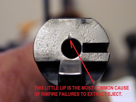

Dicho esto, tengo una Sig Sauer 1911-22, y antes he tenido una Colt Gold Cup 22 (Walther), y en ambas me pasa lo mismo. Cuando llevas mas de dos o tres mil tiros se vuelve "exquisita" con la munición.
Se que son armas diseñadas para disparar munición potente, preferiblemente de alta velocidad, pero al principio me comia todo y ahora no.
He probado a sustituir el muelle real, el muelle recuperador ... y nada.
Lo que me "mosquea" es que si humedeces antes los cartuchos con WD40, traga lo que le heches por lo que he llegado preguntarme si el atasco de la municion seca se debe a que se haya deformado la recamara, que segun cual sea la munición empleada y el grosor de la vaina esta se deforme mas o menos y que esa pelicula de aceite ayuda a "despegarla" de la recamara.

La fiabilidad de las replicas del 22 de sus hermanas mayores, casi siempre están en entredicho, y mas, en armas donde su corredera es de aluminio.....
Mira que por sucesivos disparos en seco, la percutora no haya deformado ligeramente la recamara, que pasa mucho en armas del 22, y la solución es pasar una lima para volver a dejar la recamara redonda, y eliminar esa pequeña rebaba....

Gracias Manosolo, pero en este caso no se aprecia deformacion alguna.

Mensajepor Pacho60 » 21 Ene 2023 20:30
Buenas tardes,
Hoy he probado con dos 1911-22 y el resultado ha sido magnifico, sin ninguna interrupcion, utilizando municion standar si necesidad de aceitarla.
Lo que he hecho es pasar una grata de laton varias veces por la recamara y repasar, con una lima de relojero de media caña, el frontal de la recamara con la parte plana, y el vertice de entrada de la recamara con la parte curva.
