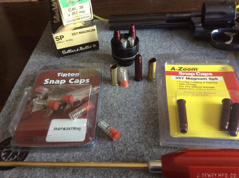

Para abundar en el tema, también se puede encontrar este tipo:
https://www.amazon.es/Tipton-Snap-Caps- ... 91&sr=8-32
Son alivia-percutores simplemente; por su forma no se puede practicar fácilmente la recarga de un revólver para IPSC, por el ejemplo.

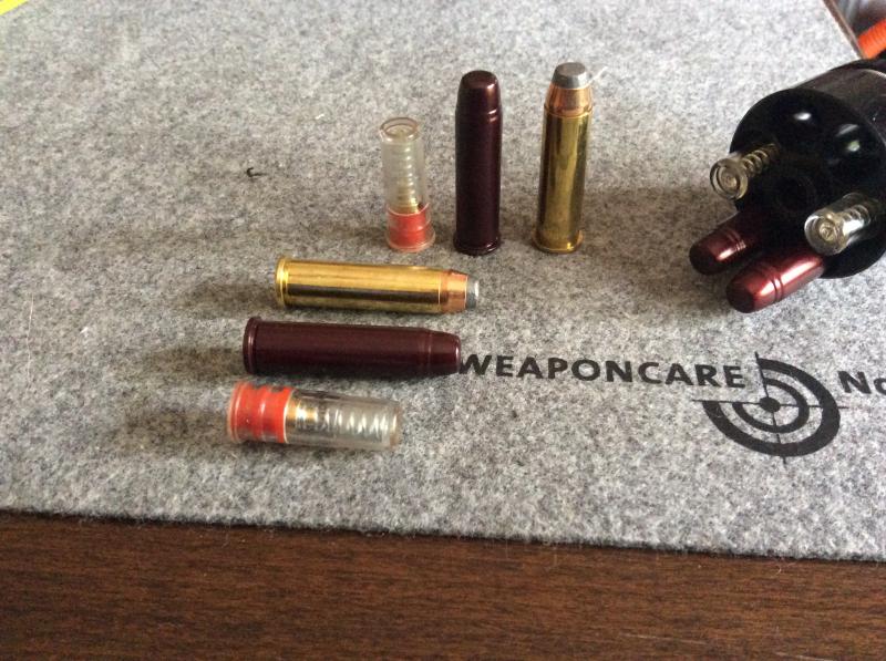

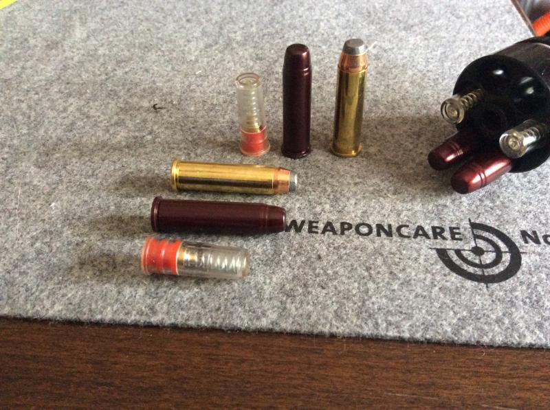

Adjunto un par de fotos en que se aprecian las diferencias:
Como se aprecia, los de plástico transparente son más cortos que el cartucho real por lo que no se alimentan bien desde el cargador rápido o “speed loader”. Para simular recargas rápidas es mejor utilizar los de aluminio con forma real (“dummy rounds”, aunque el fabricante mostrado los llama también “snap caps”).
NOTA IMPORTANTE: En mi opinión, es imperativo NO MEZCLAR MUNICIÓN REAL con las CARGAS INERTES en la misma actividad (prácticas, limpieza, etc.) o incluso en la misma habitación. Las consecuencias de disparar por error una en lugar de otra son fácilmente imaginables. La segunda foto adjunta es sólo para poder comparar el cartucho real con el “de pega”. Nada más hacer la fotografía, el cartucho real fue a otra habitación donde guardo la munición según el reglamento y el sentido común.
