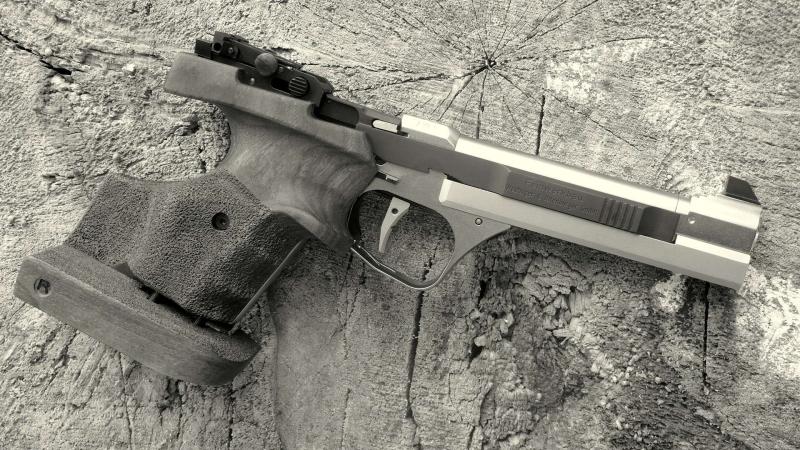

Buenas tardes compañeros, estoy detras de una aw 93, y mi duda me asalta....la light, esa que tiene bajo el cañon aluminio azul, es menos pesada....pero cuanto es de mejor? o peor?, o es lo mismo?...vamos, cual os comprariais?

Segun FWB hay una diferencia de peso entre las dos versiones de 60 gramos. En teoria la AW-93 normal con un cargador vacio puesto pesa 1.140 gramos (la mia en esas condiciones pesa 1.200 gramos justos, se ve que la madera de nogal de la empuñadura es densa y de buena calidad
), y la que trae la pieza de bloqueo en aluminio azul, que se entrega con un peso adicional de 40 gramos montado en esta pieza de aluminio, pesa 1.080 gramos . O sea, que con la pieza de aluminio sin el peso extra adicional colocado, pesa 1.040 gramos, exactamente 100 gramos menos que la normal.
Una de las mejores cosas que para mi gusto tiene la AW-93, en su version original, es decir, la "normal", es que tiene un reparto de pesos que la hace muy equilibrada. A mi la mia me da la sensacion en la mano de ser mas ligera de los 1.200 gramos que pesa. Y como dice Iguana, en la light, al tener menos peso en la parte delantera, la elevacion del cañon al disparar es en teoria mas acusada (eso al menos en teoria; en la realidad se elevan tanto en una como en otra, la diferencia de situacion del centro de gravedad del arma apenas varia entre uno y otro modelo, quiza unos pocos mm, al menos creo yo que no es tanto como para apreciar una diferencia sustancial entre la elevacion de una y otra).
A nivel internacional, de entre las muchas tiradoras que utilizan la AW-93 creo que ninguna tira con la version "light". Hay un compañero del foro, toni2, que tiene hace tiempo a la venta una de las piezas de bloqueo de aluminio azul, podrias mandarle un privado para que te comente de primera mano porque la ha cambiado o quiere cambiarla.
Salu2.
Salu2.

Pues ya te lo ha explicado Fenris, mas alto podemos decirtelo, pero no mas claro. Yo tengo la normal y un par de veces que he tirado con la light, no se diferencia mucho, pero algo hay.

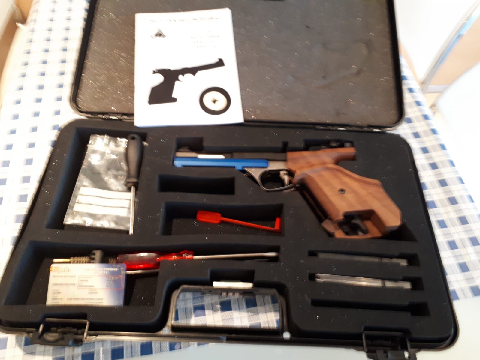

Hay una diferencia que debe contemplarse: la ligera permite añadir peso (no solamente uno, sino hasta dos contrapesos de 40 g, puesto que los contrapesos vienen roscados para a su vez poder atornillar otro contrapeso, tal y como dice el manual). La normal no es modificable.

Concretando pesos.
La normal: 1157g.(La que tengo a la venta en el foro correspondiente)
La ligera, con un contrapeso: 1109g.
La ligera, con dos contrapesos: 1152g. (casi idéntica que la normal).
Cada contrapeso: 40g teóricos (43 con los tornillos y arandelas correspondientes).
Si la idea es tirar siempre con los dos contrapesos, mejor la normal. Si no se tiene claro, mejor la ligera (con uno casi seguro que tirarás).
Ventaja de la ligera: comprando un peso más (viene con uno), se tiene el mismo peso que con la normal.
Por cierto, el precio que te ofrecen es muy bueno.

Totalmente de acuerdo. Yo tengo la Light y llevo montado un sólo contrapeso, aunque tengo uno más de fabriación artesanal de 100 grs., que disparando en velocidad hace que prácticamente la pistola no reeleve nada.
He probado bastante la versión normal, y francamente no le noto ninguna diferencia. Si tuviera que elegir, me quedaba con la Light por su versatilidad para añadir o quitar peso al gusto.
