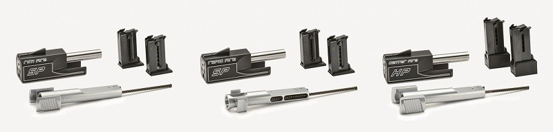

Eso depende de la pistola. En unas (GSP, por ejemplo) el kit de cada calibre tiene cañón, cierre y cuerpo superior del arma, con las alzas; en otras (Hammerli SP20) sólo lleva cañón y cierre, por lo que las alzas hay que ajustarlas.
