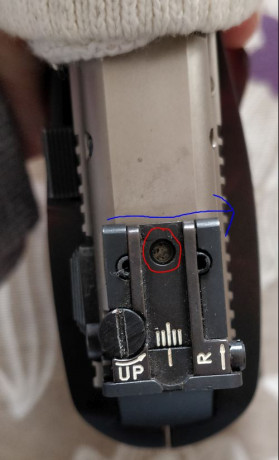

Compré una Hammerli X-esse Long de segunda mano que me vino sin el tornillo central del alza, y después de varias sesiones de tiro se va desplazando todo el alza hacia la derecha. En la foto adjunta he marcado en rojo donde yo creo que va un tornillo. Todo el alza se va desplazando muy poco a poco hacia donde marca la flecha azul.
¿Alguien sabe si puedo comprar ese tornillo suelto?, ¿qué tipo de tornillo es y qué medidas tiene?

Un tornillo prisionero M3x4 encaja perfectamente.
