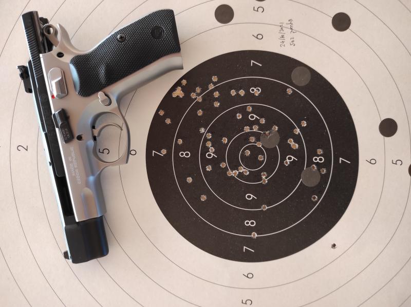

El kit del 22 de la CZ75 va de miedo también en la Shadow, donde hay que hacerle un ajuste irrelevante, lo llevas al armero si no sabes lo que es, si lo sabes, no lo llevas, os lo aseguro.
Mi 75 va igual de bien con el cañon del 9 que del 22 lr, abajo diana del otro día con munición cci standard.
