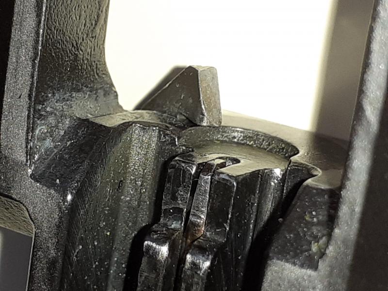

Me compré de segunda mano una Benelli MP95 y me trae por la calle de la amargura.
Al principio se encasquillaba los 5 o 6 primeros tiros, como si estando caliente la recámara ya fuera bien, porque la dejaba enfriar y volvía a fallar.
Hoy ya me pasó con todos los disparos, el problema es que no extrae bien el casquillo vacío y lo pilla la bala siguiente al entrar. Algunos ni siquiera llegan a salir a medias de la recámara.
Por descontado que está limpia, la desmonté hasta el sistema de muelle de la corredera, percutor y demás. Por suciedad no es.
Si meto una bala en la recámara y pongo la pistola boca arriba se cae sola.
Mi sospecha es la uña extractorA. Parece que esta como redondeada.
Que os parece, puede ser a causa de esto?
O es normal que sean así. No encuentro fotos por Internet donde se vean las uñas desde ese ángulo.
Y ya puestos, sabe alguien como se saca la dichosa uña en esta pistola?

La uña parece estar roma, por lo que no agarra bien el casquillo. Tengo una y me pasaba; lo solucioné cambiando la aguja. Se pueden pedir a Glockworks.eu. Leo Nielssen, el gerente de la página es un tipo de fiar, he realizado varios pedidos y todo perfecto.
Para extraerla tienes información en este enlace: http://www.targettalk.org/viewtopic.php?t=30953
está en inglés, pero puedes usar el traductor de google si lo necesitas. Es sencillo, sólo hace falta un destornillador de punta fina, de los de relojería. Ahora bien, ten cuidado de poner el pasador en su posición correcta, no dejarlo girado, porque si lo haces, la uña, muelle y pasador saldrán volando (lo indica en la página). Pues bien, este error lo cometí yo y me ocurrió el citado percance en plena competición. Cuidado.

Pues al final va a ser la uña.
Hoy la probé sin ella y funciona perfectamente.
