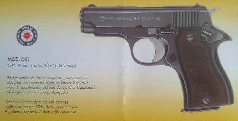

Catálogo Star DKL = Aleación Ligera

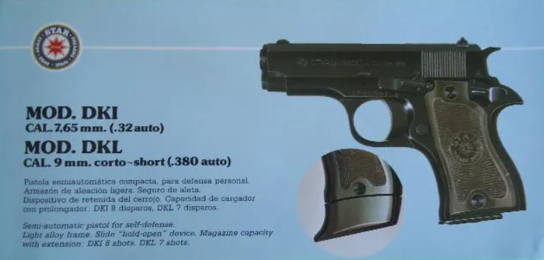

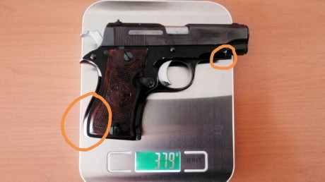

Hola a todos.
Quería aprovechar para hacer algún comentario y solicitar ayuda con unas dudas.
Tengo la DK y sí, el armazón es de aleación. Perdonad la calidad de la imagen, la he sacado con la tablet. Podéis observar que en un lado de la empuñadura la pintura está desgastada y se puede ver el aluminio, el peso también lo confirma. La corredera está un poco manchada ya que antes de guardarla le doy un poco de aceite.
¿Tenéis el manual de ls DK?; me gustaría tenerlo, aunque sea foto o escaneado. Por privado os daría mi email.
Sabéis de que año podría ser mi DK, la conseguí en subasta y no tengo este dato y me pica la curiosidad.
He leído en este hilo que hay cargadores de 7 balas. ¿Sabéis donde se pueden encontrar?.
Hasta ahora he utilizado munición magtech alguna vez he tenido interrupciones (con tres cargadores distintos). ¿Cuál pensáis vosotros que pueda ser el problema?.
Perdonad que mezcle varias cosas en el mismo post.
Gracias a todos.
