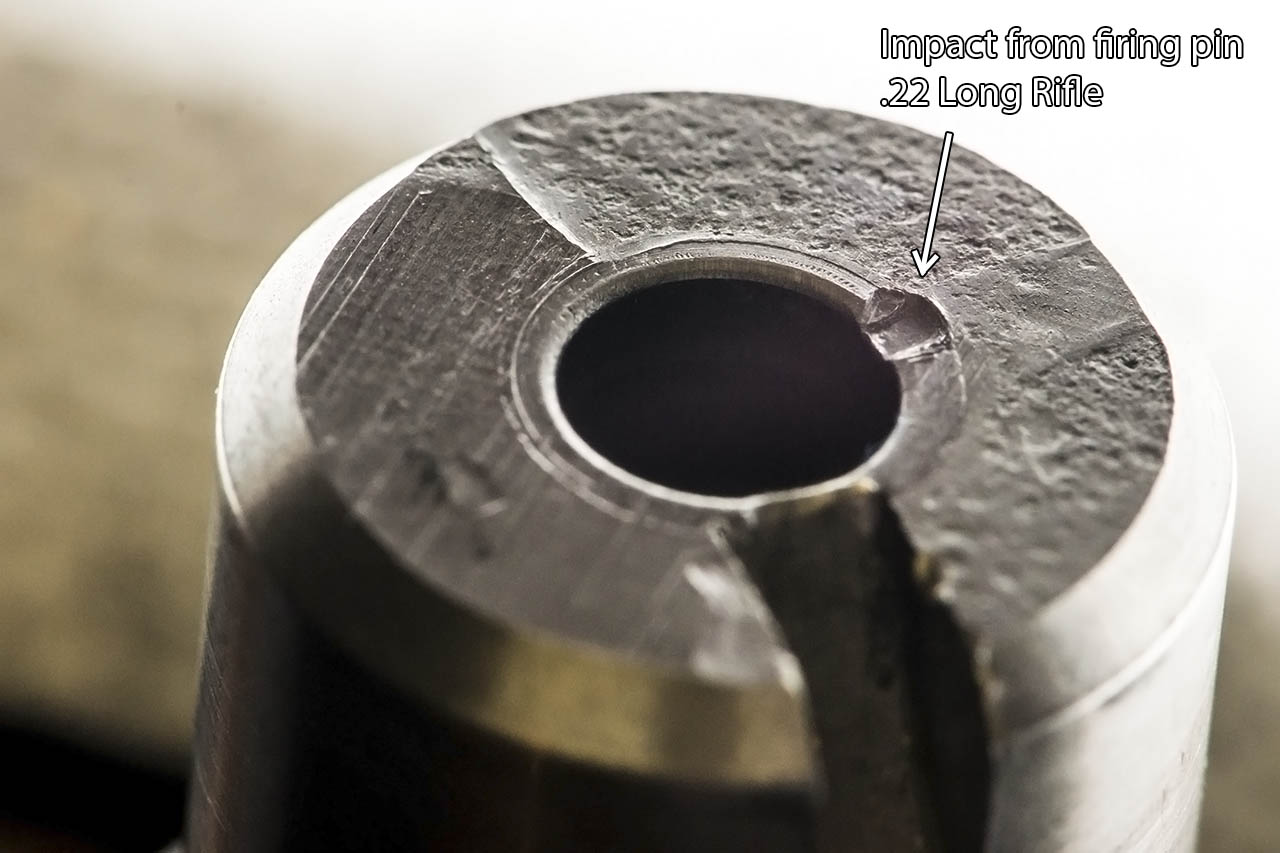

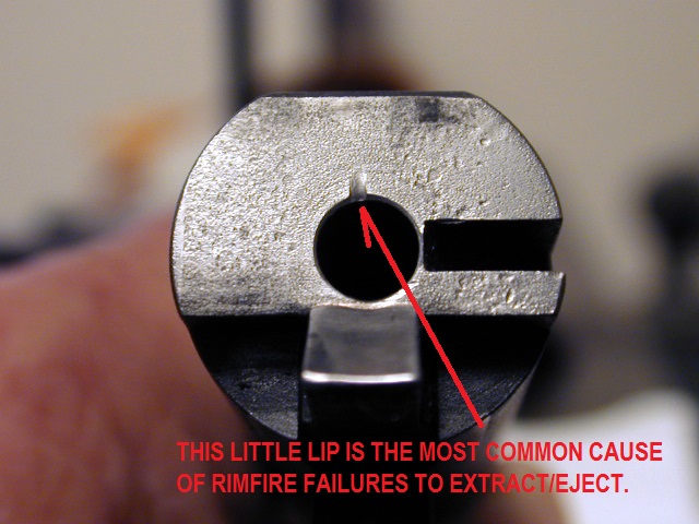

Bueno, a ver, eso es un problema de percusión, porque pueda ser que el arma tenga muchos disparos en seco, sin cartucho, lo peor que se puede hacer en un arma de fuego anular, y la percutora ha ido golpeando el plano de la recamara en vacío, hasta deformarla, y el culote del cartucho no apoya en firme contra la recamara, y se deforma al ser golpeado por la percutora, porque el reborde del culote donde golpea la percutora, esta en el aire. Y dispara al segundo intento, porque después de deformarse el culote, ya apoya en firme contra la recamara............... :D
Si ese es el problema, habría que dar un pequeño punto de soldadura en la recamara, y repasarlo, para que el culote del cartucho vuelva asentar en plano, y con firmeza contra ella. Es un caso muy común, además de producir interrupciones, tanto de alimentación, como de expulsión, pues se suele formar una pequeña rebaba a la entrada de la recamara en algunos modelos.
Nunca tirar en seco con un arma de fuego anular, pues la recamara acaba como en las fotos..............
