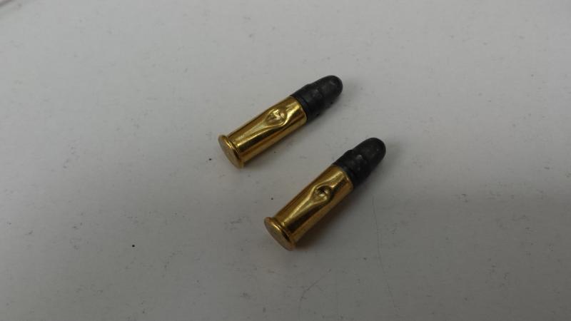

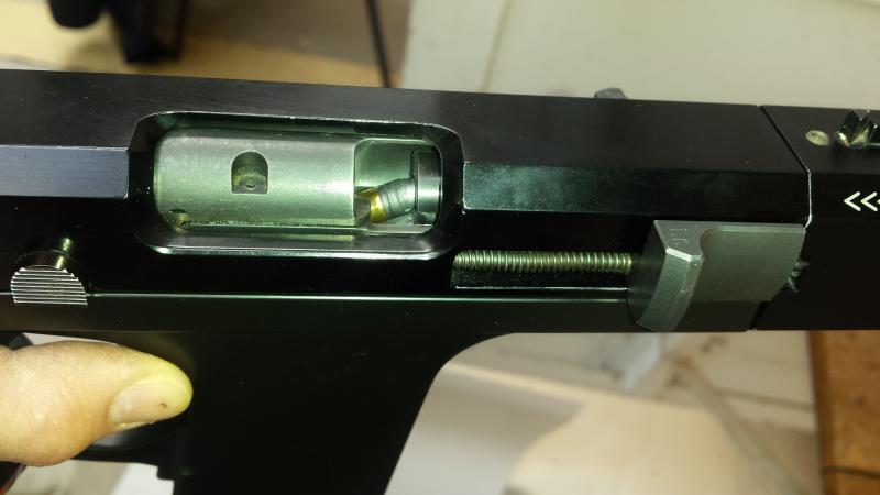

Un compañero del campo de tiro sufre continuos atascos en su Hammerli SP20. Al entrar la bala a la recámara se queda atascada como en las fotos.
¿Sabéis a qué puede ser debido?.

Dexterclaymore escribió:Un compañero del campo de tiro sufre continuos atascos en su Hammerli SP20. Al entrar la bala a la recámara se queda atascada como en las fotos.
Hola compañero.
Tienes que abrir los laterales del cargador, de tal manera que entren los cartuchos suaves en el cargador, sin ninguna presión.
Saludos al foro.

Si no recuerdo mal, los cargadores de esa pistola son de plástico, por lo que la posibilidad de deformación es pequeña. No digo que no intentes lo que dice el compañero, pero que no esperes un milagro

Se me ocurre que pruebe con otro cargador si dispone de él para descartar que no sea problema de atasco de la teja. Por otra parte que compruebe la uña extractora no sea que por algún motivo no engarce correctamente el culote de la vaina no dejándola subir al empujarla hacia la recámara.

El cerrojo no empuja el cartucho para sacarlo del cargador; Parece como si al retroceder el cerrojo el nuevo cartucho se quedara apuntando hacia arriba, en dirección a la rampa de carga, pero al avanzar no empujara el culote para meterlo en la recámara y lo pisa. El cerrojo no retrocede lo suficiente? Muelle del cargador flojo? Teja mal montada? cargador no correctamente insertado?
Qué munición usa? Le pasa con varias marcas y modelos?

Apunta además de lo que te ha puesto jrdc1 que los labios del cargador están muy abiertos, por lo que el cartucho sale antes de tiempo del cargador, clavándose en la parte superior de la recámara y es machacado por el cierre.

Si le pasa con los dos cargadores el problema muy probablemente no sea de eso sino del arma.
Parece que el cerrojo no retorcede del todo, o hace el movimiento demasiado rápido
Supongo que el muelle recuperador es el original, por lo que un exceso de fuerza del mismo habría que descartarlo
Ese arma lleva un amortiguador de dos cuerpos para para el cierre, sería interesante comprobar que está en buen estado y bien colocado

En principio parece que ya lo ha solucionado, estuvo tocando diferentes tornillos de graduación y de momento no se le ha vuelto a atascar.

Seguramente es del amortiguador que que lleva detras del carro esta muy adelantado aprietalo se va para atras dejando correr el carro hasta el fondo veras que no se encasquilla
