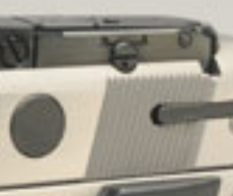

Re: AJUSTAR ALZA ARISTOCRAT
Una duda, la posición 2 del alza se sitúa como se marca en esta imagen o poniéndola en la parte superior la muesca entre los punto 1 y 3
Encontradas las instrucciones y efectivamente la posición 2 es poner la marca a las Six o clock
