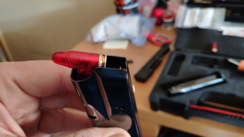

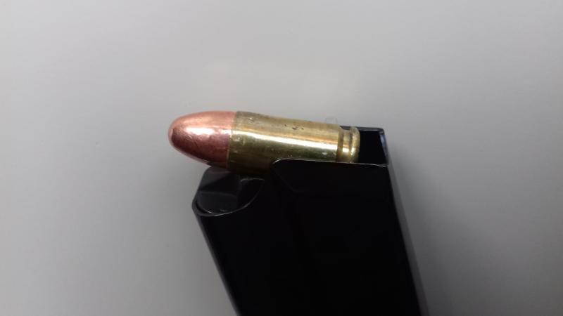

Te cuento las pruebas que acabo de hacer.
Tengo dos cz75b con cargadores nuevos, usados, muy usados y los nuevos de 17 de la shadow.
Con todos, con bala en la recamara y balas en el cargador, los expulsa con fuerza sin ningún problema.
El tema de que la primera bala del cargador queda adelantada me pasa en todos. Sobre un par de mm, incluso mas.
Recargo con una LTC de 29 mm, punta ojival de 124 gr.
Yo a las mías les modifiqué la pletina, pues no me expulsaba los cargadores.
Se la saco, tiene forma de C, la doblo a mano hasta que queda plana y asi se la vuelvo a poner.
A una hasta le quité una especie de tirabuzón que hace al final para que me entrara en su sitio.
Así me salen disparados pero lo van como maracas dentro de la empuñadura.
Yo no creo que el muelle del cargador afecte para nada a su expulsión. Tiene que ser la pletina, que para eso está.
Lo único que no me cuadra es que sin ella no te caigan.

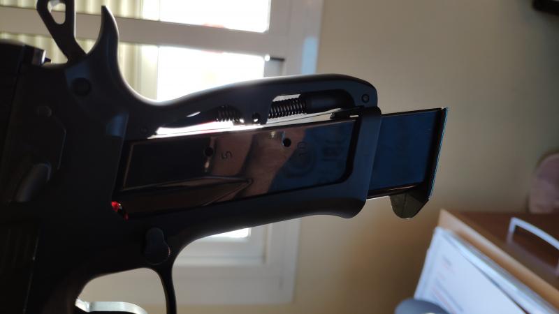

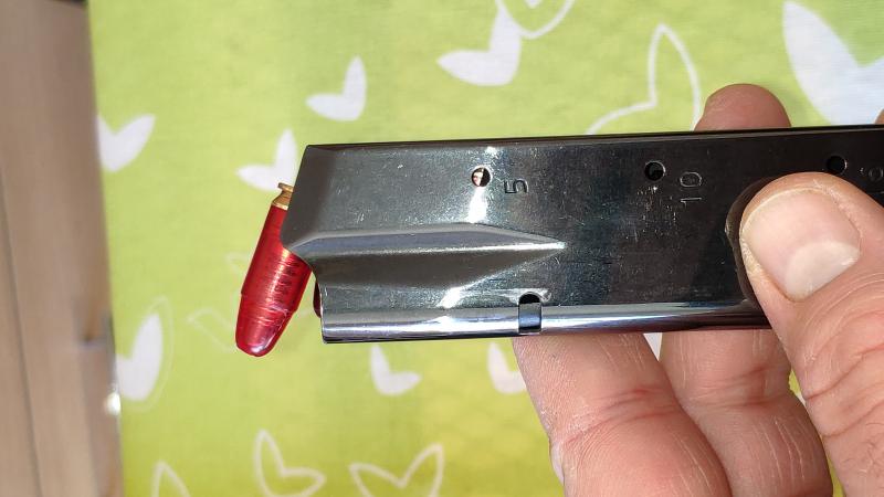

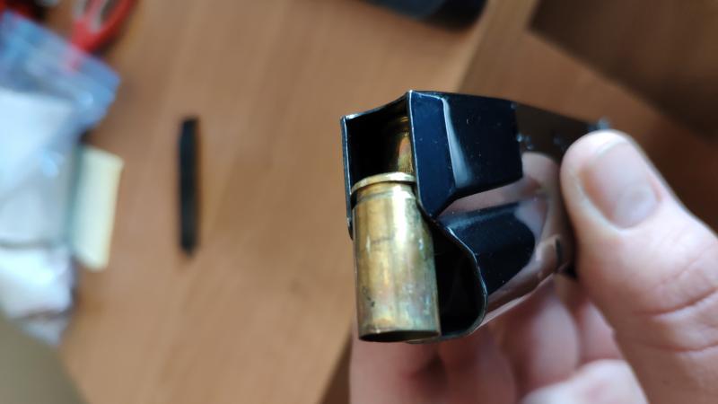

Tiro con munición que compro en el club y me lo hace con esa munición y con las snapcaps de las fotos...las fotos son sin la pletina.

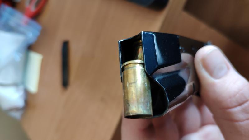

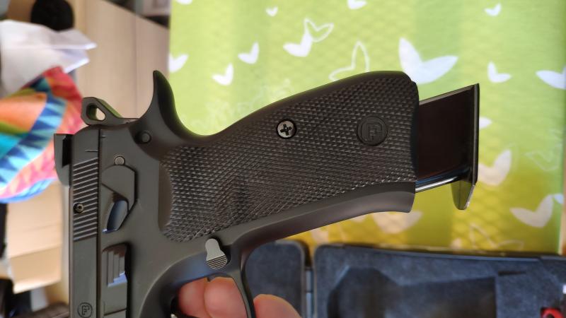

Se giran las fotos, no sé xq, pero se aprecia bien.

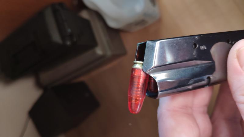

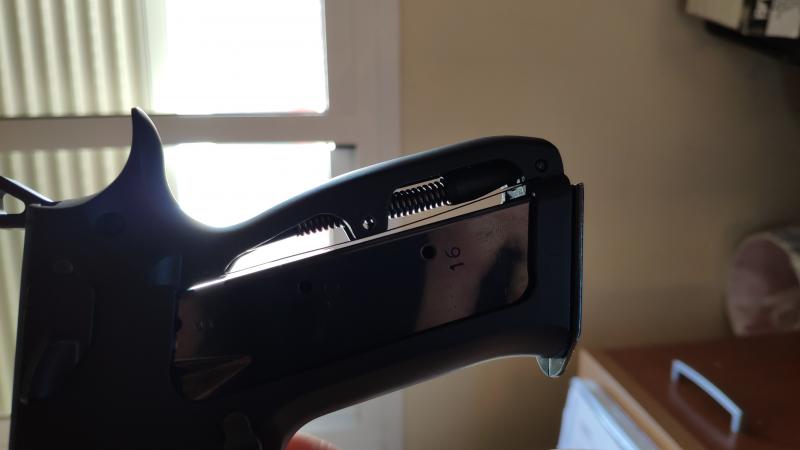

Mensajepor Yekom » 08 Mar 2020 10:15
Más fotos para que se aprecie que la pletina puesta está recta y no toca el lomo del cargador en ningún momento, ni siquiera cuando el cargador de queda atascado.

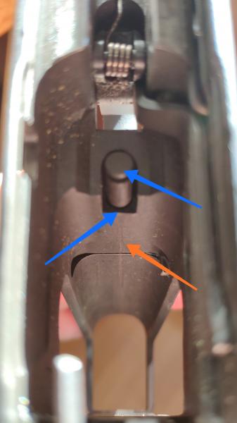

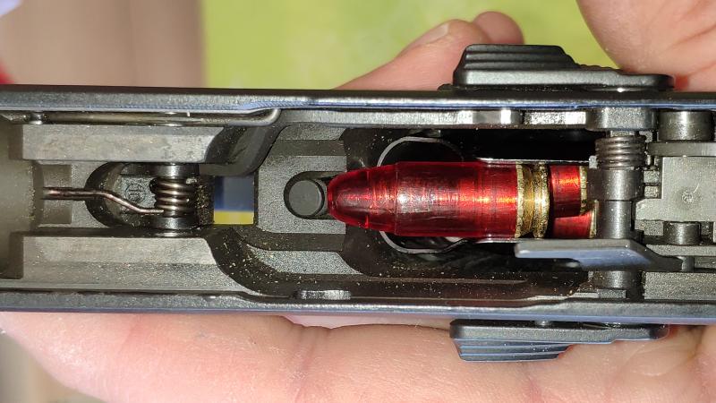

Mensajepor Yekom » 08 Mar 2020 10:23

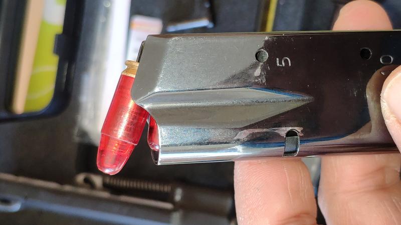

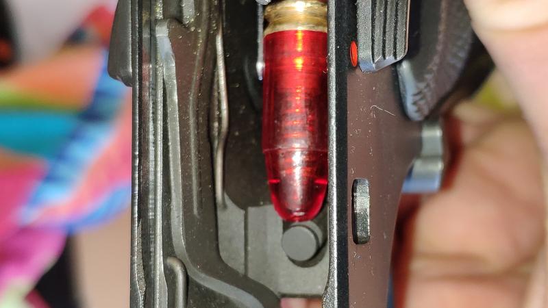

Flecha naranja marca la zona donde va rozando la punta del cartucho al tirar del cargador para sacarlo a mano.
Flechas azules donde apoya el cartucho cuando no deja salir el cargador (en función de lo que se adelante el cartucho apoya en un sitio u otro).

Mensajepor Yekom » 10 Jun 2020 21:59
Problema solucionado!!!
Parece que era un problema de poca lubricación, sobre todos en la zona interior de la parte de atrás de la corredera, justo donde está el "botón" del bloqueo de aguja percutora, el bloque que contiene a la aguja (desconozco el nombre de esa parte de la corredera), al dejar esa zona totalmente seca arrastraba el segundo cartucho en el cargador y lo dejaba tan adelantado que impedía la caída del cargador. Un poco de aceite en esa zona (una gota milimétrica extendida con el dedo) y solucionado, el segundo cartucho apenas se adelanta y los cargadores caen solos...ya soy un novato feliz.
