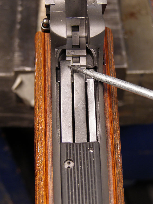

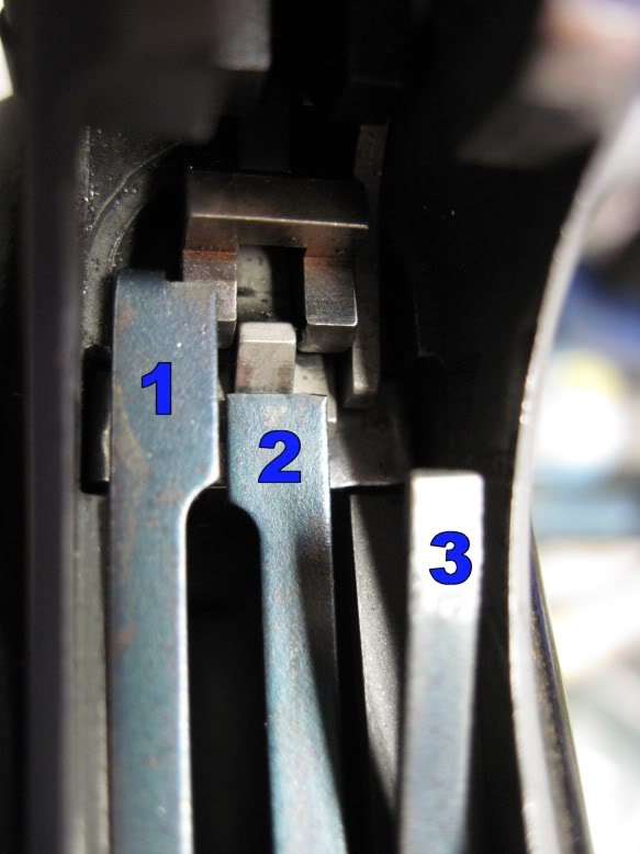

Fijo al 99% que has montado mal el muelle de tres patas, y lo has enganchado en el fiador, en vez de empujarlo........
Se tiene que ver como en las fotos........No tiene mucha ciencia............. :D

Mensajepor BRUMEL » 22 Feb 2020 23:09
manolosolo escribió:Fijo al 99% que has montado mal el muelle de tres patas, y lo has enganchado en el fiador, en vez de empujarlo........
Efectivamente era eso, del muelle la tercera pata y mas larga no esta bien enganchada, muchas gracias manolosolo
