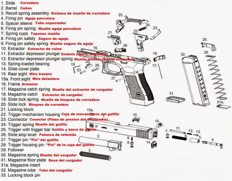

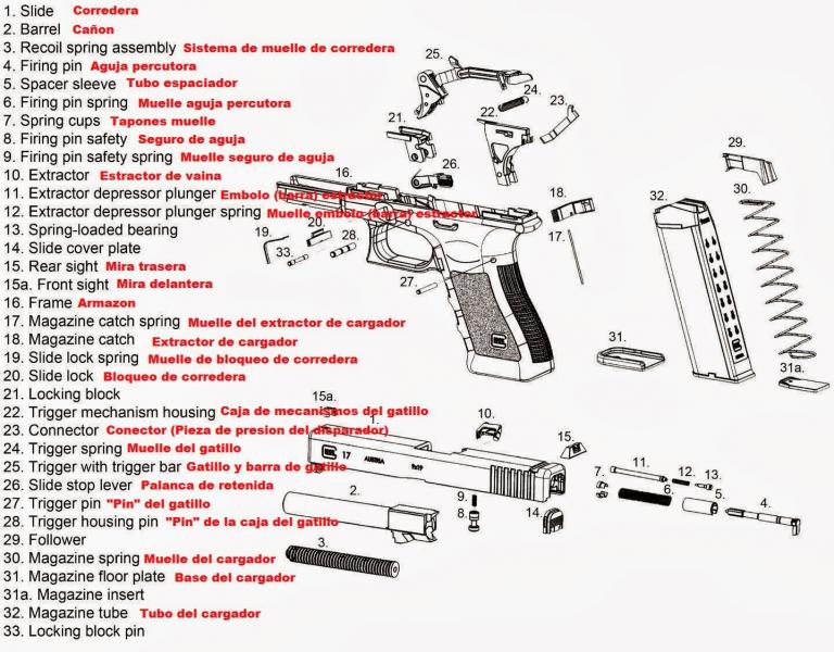

Se suele hacer modificando el ángulo del plano que hace bajar a la pieza que mueve el percutor, pero eso sólo se puede hacer cambiando el componente (salvo error u omisión el nº 23 en el despiece adjunto), nada de tocar muelles.
