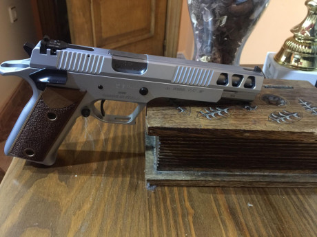

Pues eso si alquien me sabría explicar como regular el peso del gatillo de una pardini gt 9 50
