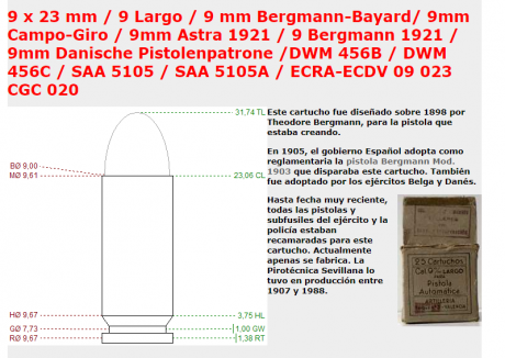

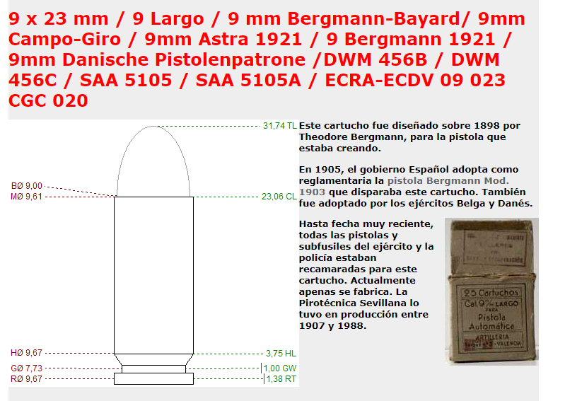

Son el mismo cartucho, uno con el nombre español, y el otro, con el nombre de su inventor, para la pistola de su mismo nombre, y que fue reglamentaria en España desde 1905 hasta el 1914, hasta que se sustituyo por la Campo Giro..........
Re: equivalencia de munición

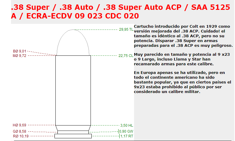

Reincidente escribió:Yo no dispararía un 38 Super Auto en una pistola del 9 Largo, le tengo cariño a mis manos y a mi cara.
En cambio sí lo haría con un 9 mm Bergmann-Bayard, porque son el mismo cartucho.
manosolo escribió:Son el mismo cartucho, uno con el nombre español, y el otro, con el nombre de su inventor, para la pistola de su mismo nombre, y que fue reglamentaria en España desde 1905 hasta el 1914, hasta que se sustituyo por la Campo Giro..........
No son el mismo cartucho exactamente porque muchas veces el mismo arma no es capaz de disparar correctamente los dos a la vez, pero no hay ningún problema, la diferencia básica es el reborde de la vaina, el 9 Largo no tiene, es como un 9x19 ParaBellum o Luger, y el .38SA si tiene reborde. A la hora de la potencia es lo mismo y las tolerancias estarán por el estilo.
¿Problemas e inconvenientes? con el 38 en cargadores de doble hilera la pestaña puede interrumpir al chocar entre ellas, pero a la hora de extraer, la extractora engancha mejor esta vaina. Con el 9 Largo suele haber algo más de capacidad u holgura en los cargadores y no puede chocar entre las vainas por el reborde se tocan con todo el cuerpo, pero la extractora debe estar más ajustada para poder enganchar mejor el cartucho, sino puede provocar problemas de extracción.
Al final, todos van bien en una pistola ajustada en condiciones (en estos casos la diferencia es el ajuste de la extractora), yo he pegado muchos miles de tiros con el .38SA y es un calibre que me encanta, y he tirado también miles, pero menos, con el 9 Largo y fantástico.
