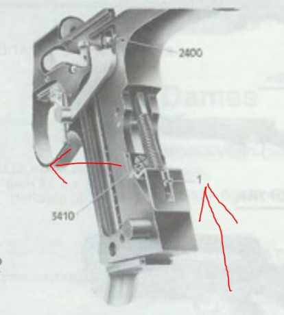

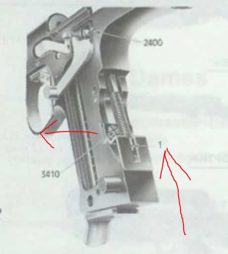

Buenas tardes Jose
Al final logré colocarlo amarrando la pistola boca abajo en un banco de trabajo.
Te paso una foto de como se hace por si te toca algun día.
Con el carro desmontado, las cacahas quitadas y el martillo moviendose libre:
Desatornilla el tornillo 3410 hasta el final, sin sacarlo.
Con un botador, desplazar la pieza 3410 izq-decha.
Después, se puede extraer el muelle utilizando un destornillador para hacer palanca.
Se cambia el muelle del martillo y con un alicate , se comprime hasta colocarlo en su posición inicial.
Después, se coloca con el botador el componente 3410 y se rosca el tornillo (ojo, asegurarse de que el fiador engancha el martillo probando a soltar la corredera varias veces, si no, puede ametrallar.
Espero que sirva de ayuda.
