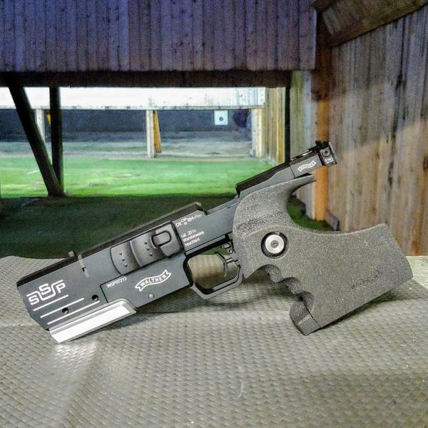

Mensajepor Ave » 17 Mar 2019 00:24
Yo estoy encantado con mi juguete. :pist:
