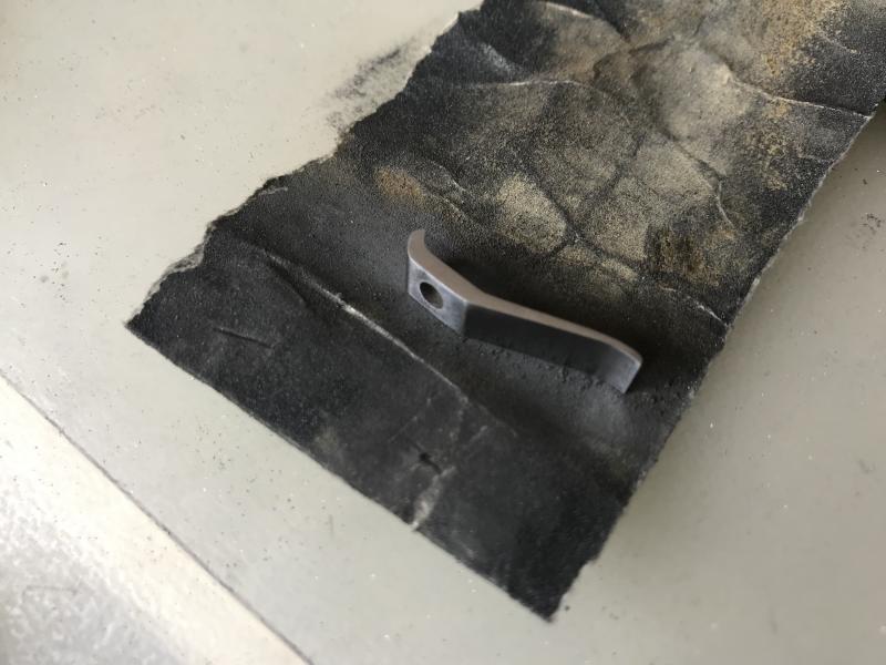

Seguimos fabricando. A raíz de una pregunta de un compañero italiano, me he puesto con el muelle de esa especie de pequeño martillo (acelerador según el manual de la Toz) cuya caída desencadena la liberación de la aguja percutora. Es un muelle de fleje, difícil también de encontrar. Aquí os dejo alguna foto del proceso.

Re: RECORDS DEL MUNDO PISTOLA LIBRE - TIRADORES Y SUS PISTOLAS
Hasta conseguir la pieza correcta.
Buenas tardes compañero.
Usted no es armero...... es un artista
