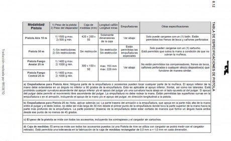

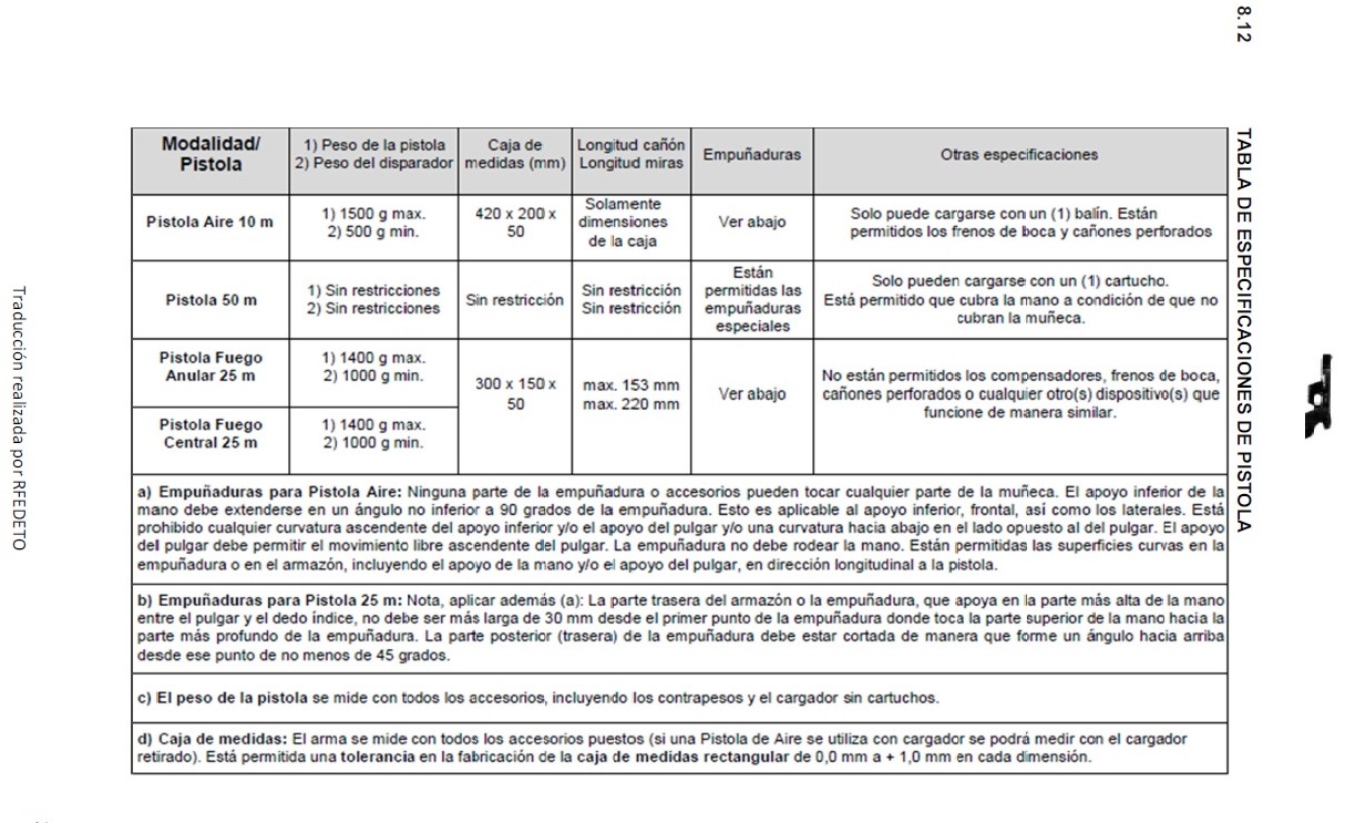

Vicente
Mensajes: 20793
Registrado: 23 Oct 2006 02:01
Re: Iniciarse en pistola libre
Mensajepor Vicente » 27 Nov 2018 17:58
REGLAMENTO TÉCNICO
Punto 8.12 pag. 28
Especificaciones de la Pistola
Me esta entrando el gusanillo de la modalidad de pistola libre y os queria pedir consejo sobre determinados 90
Pistolas
Saludos,
