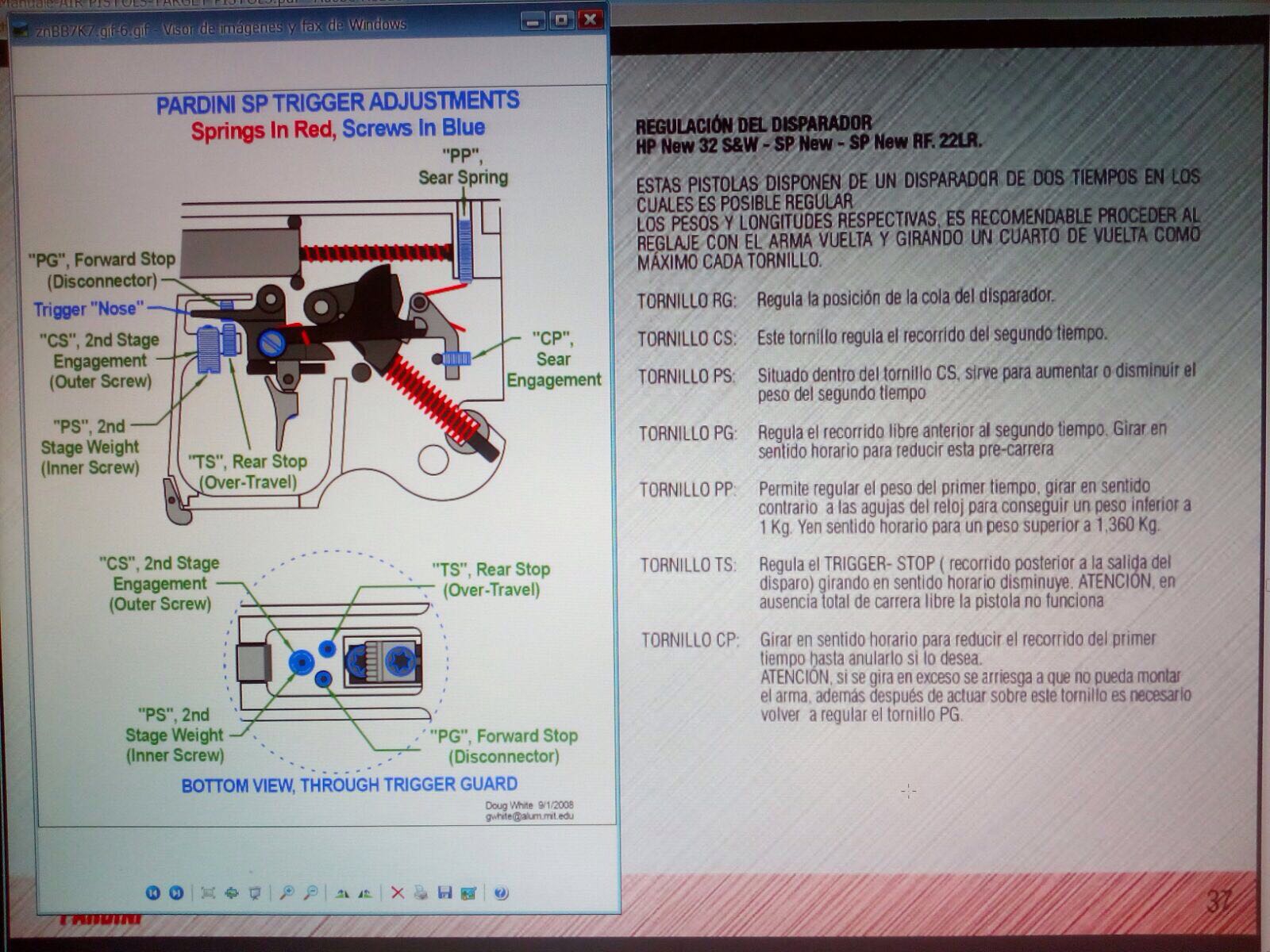

Hola, haber si te ayuda este pequeño esquema.
No soy capaz de ajustar el recorrido del 2º tiempo del disparador de mi Pardini SP 22, aprieto el tornillo 40

Muchas gracias por tu amabilidad, creo que la lo tengo, probaré el domingo en el campo de tiro, haber que tal ha quedado,
Saludos compañero.
