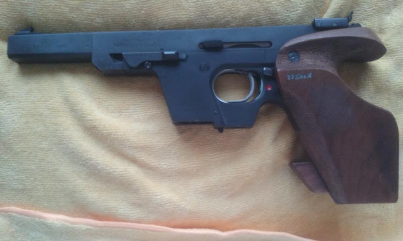

Hola compañeros.
Alguien sabe si son compatibles los carros del .22 LR de una Walther GSP con el armazón de una OSP del .22 corto?

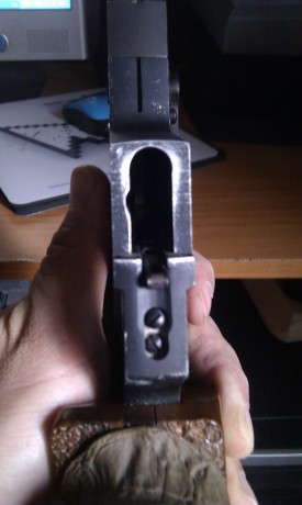

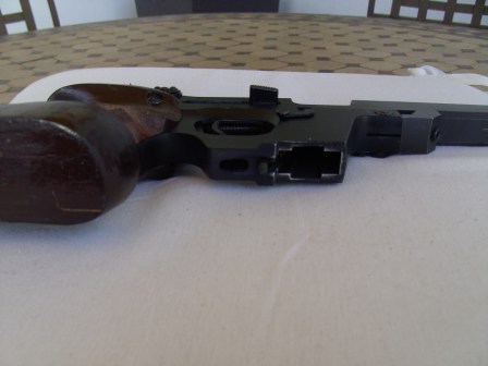

como bien pone en el otro mensaje, armazones tienes dos tipos, el antiguo con la parte delantera del alojamiento del cargador redondeada
y el de agujero cuadrado (tambien hay OSP con el agujero cuadrado),
los carros son perfectamente intercambiables, pero los cargadores no, puedes meter los cargadores del 22lr y 22 corto del armazon con agujero redondeado en el armazon cuadrado, bailan un poco pero funcionan, en cambio los cargadores del armazon cuadrado no entran en el armazon redondeado, son 1mm mas largos y no entran en el agujero del cargador de la antigua.
En su dia me compre en subasta una GSP sin cargador, del 22lr, de primera generacion con el agujero redondeado y me volvi loco para encontrar unos cargadores que le sirviesen.
Si tu OSP es de las que tienen el agujero del cargador redondeado, puedes ponerle carros del 22lr modernos y antiguos, pero los cargadores han de ser los antiguos.

Puede que fuese de las "antiguas", pero si tenias los tres calibres seguro que no era de las primeras.
La mia ademas del tema del cargador llevaba retenida del carro que la dejaba abierta en el ultimo disparo y palanca de seguro, que en competicion no tiene sentido pero durante los tres primeros años de produccion lo traian.

Mensajepor Alamo81 » 13 Jun 2018 11:19
Pues esta tiene palanca de seguro, así que tiene que tener un porrón de años.

Mensajepor wibols » 13 Jun 2018 14:04
por la parte delantera tendras un cuño de un cuerno de alce (solo uno, no los dos), junto a ese cuño un numero de dos cifras que es el año de fabricacion.
