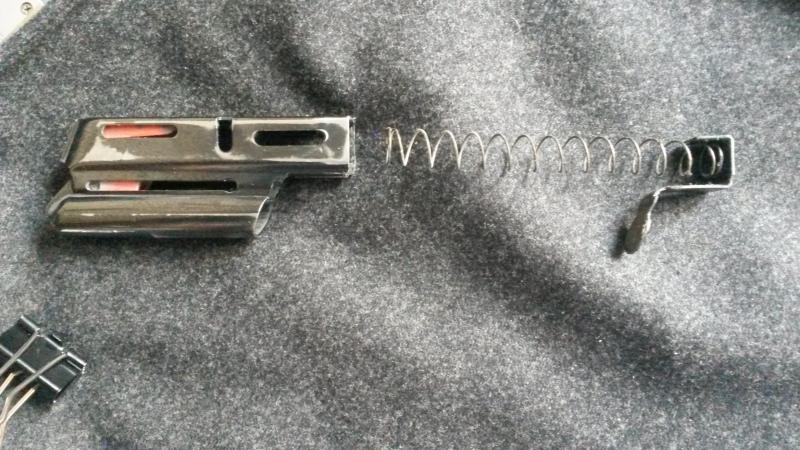

Hola Ave:
¿Como van tus pruebas con el cargador de la SSP?....
Adjunto unas fotos del cargador desmontado, al que le cambié el muelle por uno mas fuerte de manera que aguante mejor la bala en posición arriba.
Si no lo has desmontado aún...hay que desmontarle el fondo, primero metiéndolo hacia dentro y luego sacándolo sin que el pestillo se enganche en la ventana cuadrada. Una vez hecho ésto el botón sale de lado, sin girarlo, cuando el seguidor puedas llevarlo al fondo....
ya contarás

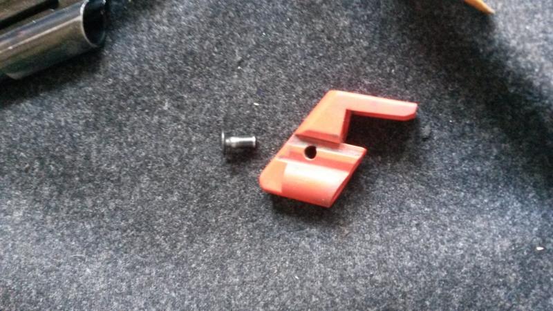

Mensajepor Ave » 01 Jul 2018 22:48

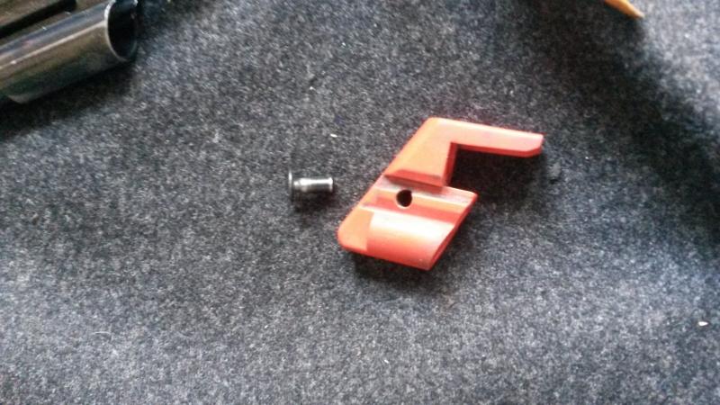

Buenas.
Como os comentaba anteriormente las interrupciones habian desaparecido, pero ha sido una mejora, pero no una solucion, al final me he decidido a modificar el cargador como os habia indicado.
Para ello desmonte el cargador y cogi la pieza de plastico roja y realice la simulacion de las diferentes posiciones de una bala sobre ella, observe que habia dos inclinaciones, y me decidi a limar la pieza para que la bala solo tubiera una unica inclinacion, he dejado la pieza con la de menos pendiente. Y ademas observando la foto de "delosco" solo se observa una pendiente.
Y desde entonces la pistola sin interrupciones.

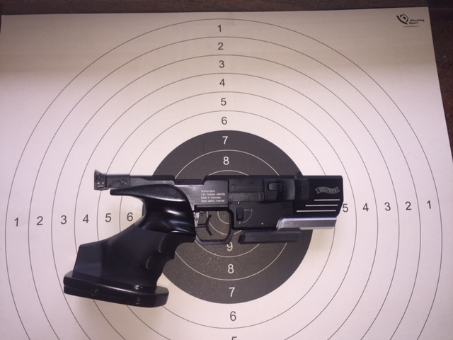

Mensajepor David76 » 27 May 2020 17:10
por cierto después de retocarle y hacer buena casi la cacha me quedo a si :D

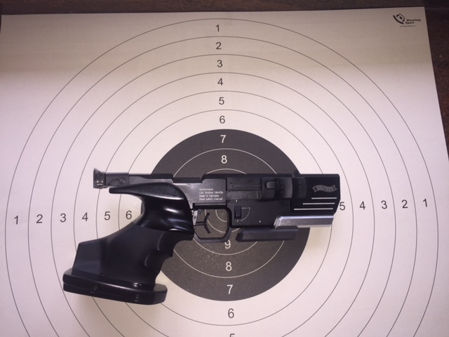

Cada dia me sigue gustando mas esta pistola y la recomiendo 100% y recordar que los resultados los consigue el indio.
Ultima diana realizada con ella, y desde julio del 2018 sin interrupciones, y 10.000 disparos realizados
